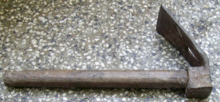

един лепесток, дрелка и една от тез кръглите телени четки...
Лепесток?
