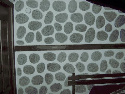

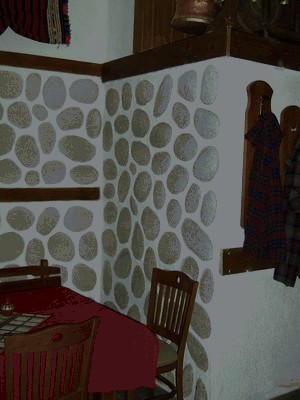

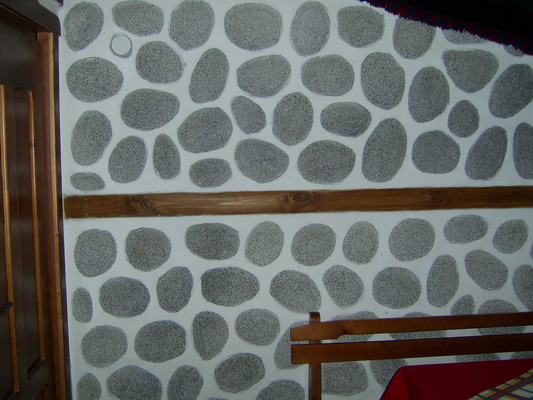

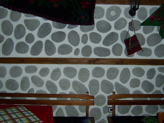

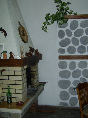

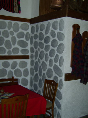

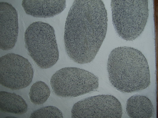

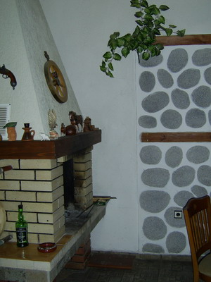

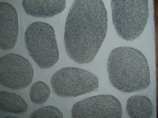

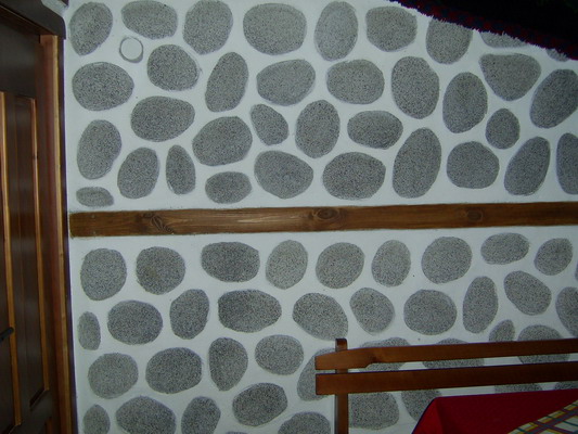

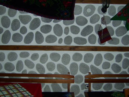

Ето една технология от Банско. Миналата седмица ходих там и гледам, повечето механи са облицовани с камъни. Викам си тука трябва да има кариера на близо, но като загледах зида от близо усетих че има нещо неред. Трябва обаче наистина да го загледате внимателно за да откриете разликата от истинския. Та поразпитах и ми обясниха как се прави. Наистина е много ефектно.

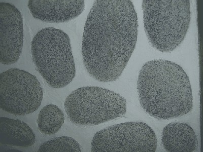

Първо монтирате дъските които са с дебелина 2.5 - 3 см. След това правите разтвор като измазване на стена (вар и пясък). Лепите го по стената и след това с мастар благодарение на дъските го изглаждате за 0 време (движите мастара по дъските). След това идва най-трудното с мистрия или лъжица дълбаете камъните, като варта която сте издълбали отстрани лепите в средата зада се получат камъните релеф. След като изсъхне добре варта си правите метличка. Топите я в черна боя и я удряте в една пръчка (която се държи перпендикулярно на метличката) точно пред плочките така че се получават малки черни точки, които имитират мозаячен камък. След като завършите и тази операция с парцал почиствате внимателно около камъните. След като и боята изсъхне боядисвате с латекс между камъните в бяло. Накрая почиствате дъските и ги лакирате. И каменния зид е готов. Наистина ми хареса.

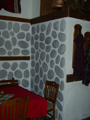

Ето още снимки ако не са ясни щракнете върху тях и те се отварят в нов прозорец
