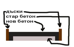

Обръщам се към всички изявени майстори. Има ли нещо особено при лепене на тротоарни плочки върху циментона основа? Става дума за циментова пътека на вилата, която започна да се руши и която искам да спася, като я покрия с тротоарни плочки. Благодаря предварително

Не съм изявен майстор, но зависи от какво се руши пътеката ти - най-вероятно това ще кажат и изявените майстори.
Ако се руши заради подкопаване (разлика в нивата или течаща вода) плочките няма да спасят нищо.
Обясни по-добре какъв е проблема, а не какво мислиш да правиш, за да получиш адекватни и полезни отговори

Циментовите пътеки се рушат не заради подкопаване (разлика в нивата или течаща вода) . Те са доста високо над тревата. Според мен причинате е, че бетонът е "постен" и отгоре се лющи - просто майсторите са крали от цимента.

Така се получава, като се прави бетон 6:1 :lol: И плочки да сложиш, пак не вярвам да стане. Защото основата е слаба. Аз бих разбил тия пътеки, и отново, но с по-добър бетон.

може да си сложи талпички отстрани и да сложи една мрежичка и да налее 4-5 см бетонче ама да е 3:1 и ще стане работата
поне за основа ще върши работа досегашната пътека (каквато и да е)
а може и с малко хубава замазчица да го излъже ако само се "лющи", а не се откъртват парчета

Послушай колегите за заздравяване на стария бетон.С "мрежа и 3-4 см. бетонче отгоре"...
