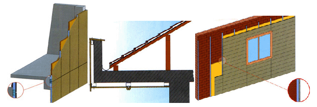

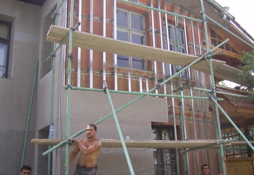

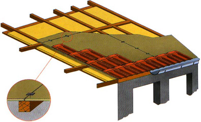

[quote]Бетопан
Това е съчетание от цимент, дърво и безопасни химикали, което има широко приложение в съвременните строителни технологии. Структурните качества на БЕТОПАН са високо оценени от строителната промишленост. БЕТОПАН съчетава в себе си преимуществата на дървото и цимента: лек, еластичен, лесно се обработва, устойчив на влага, вода, огън и мухъл.
Приложение на oткрито
1. Облицовка на външни стени
2. Обшивка на стрехи
3. Облицовка на фасади
4. Изграждане на външни стени
Приложение на закрито
1. Използването в мокри помещения, вътрешни преградни стени, предстенни обшивки, подпокривни обшивки е както при системите за сухо строителство изградени от гипскартон
2. Покривни обшивки под керемидите: Бетопан с дебелина на панела 10мм и размери 1250/2500мм може да бъде използван вместо дървена обшивка на покрива под керемидите, като само с един панел се покрива площ от 3мл, намаляват се загубите на материал и значително се повишава топлоизолацията на покрива. Полагането на керемидите става по традиционните методи.
3. Подови покрития - топлинните загуби от пода са 15% от всички загуби за цялата постройка за което изолацията на пода е много важна. Изградената подова конструкция от 18мм Бетопан, монтиран на дървени греди и използването на вата в пространството между гредите осигурява перфектна топлоизолация.[/quote]
