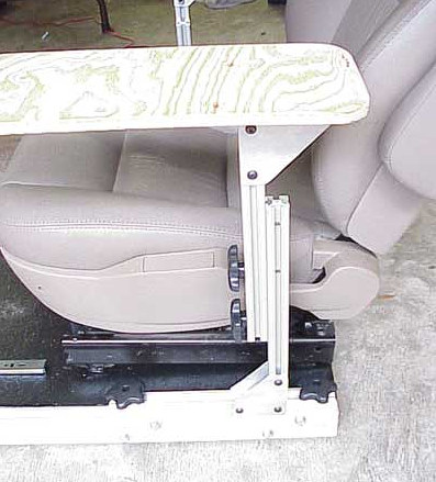

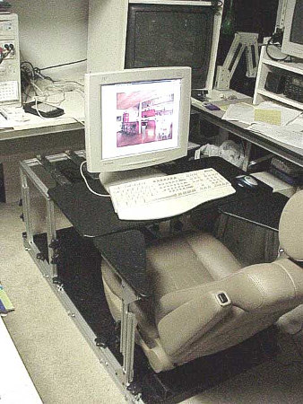

Прекарвам минимум по 7-8 часа пред компютъра и стигнах до извода, че през това време би трябвало да си осигуря максимален комфорт. Разходих се по магазините и си харесах един стол ,
само дето струваше 3000 лв. При това на офис столовете не мога да отпускане мускулите на гърба си, а и имат само една регулировка и тя е посредствена. След това размислих и стигнах до извода че най

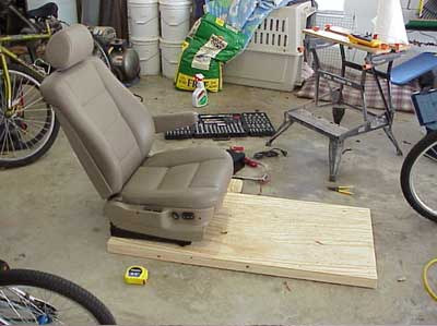

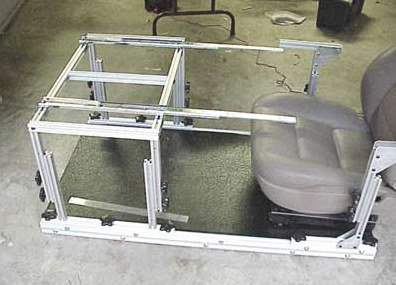

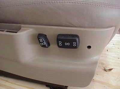

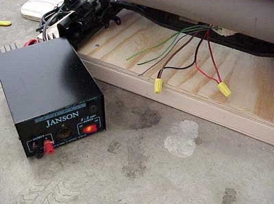

комфорния стол, в които прекарвам по 1 час на ден е в моята кола. И главното преимущество е в многото регулировки, които има. Разходих се по автоморгите. В началото не намерих нищо хубаво, но по късно попаднах на един седан BMW предпоследен модел(яко смачкан) с невероятен кожен салон. Внимателно свалих седалката и откачих всички кабели за управление. Хубавото е че всички копчета бяха на седалката, а не на врата като при мерцедесите. Това доста опрости моята работа. Купих само 12 волтов траф за да захраня седалката. И вижте какво се получи:

браво много интересно аз днес местих моя....сега съм го сложил на 170см височина :lol:
Идеята е отлична, с изключение че не ми хареса неподвижното свързване с бюрото (въпрос на каприз просто) може ли още малко инфо-колко ти излезе стола и какви "екстри" има.
Благодаря предварително а и за идеята.
