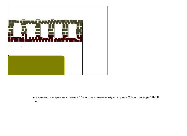

Чудя се с какво да затворя отворите на декоративната преградна стена, която ще правя м/у хола и детската. Ще има 4 отвора 30х50 см. и идеята е да не се вижда от другата страна, но и да влиза светлина. Единственото, което ми хрумва е матиран плексиглас, възможно най-тънък, но ако се сещате за нещо друго ще се радвам да видя
ви. Довечера ще кача и схемичка, за да ви покажа за какво иде реч. Другото, което ме притеснява е как ще закрепя този плексиглас, като ще се вижда и от двете страни.

Освен плексиглас и стъклени тухли, може да се помисли и за стъкло. То може да бъде матово, затъмнено до различна степен или с огледален ефект от едната страна. Може също така като евтин вариант сами да декорирате стъклото. Има спрейове и боя с ефект на заскрежаване, с която могат да се нанесат различни орнаменти по стъклото. Има също така витражни бои в добра палитра с които може да се създадат най-различни псевдовитражи. Истински витраж също е решение, но е малко по-скъпичко.
Ако те интересува изработката на псевдовитраж, в И-нет е пълно с моделчета за такива картинки- просто си копирай някой!

Също така има голям избор специални фолиа за стъкла. Може да ги залипиш жерху всякакви прозрачни повърхности!
А вариантите за закрепване са много , но зависи дали искаш да е иплътнено . или са допустими фуги?
От какво е направена преградната стена и въбще направена ли е още?

Ами дай малко снимки за да може да са по-оригиналини идеите.

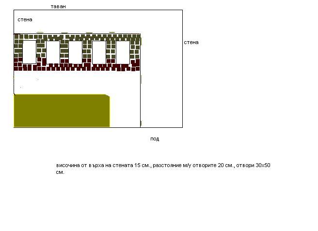

ей тва е, ще ме извините за аматьорското изпълнение, ама нема как.
Това кафявото ще са декоративни тухлички
Паничките
отгоре 4 и отстрани 3 са лунички, за да свети към тавана и съответно към страничната стена.
Зеленикавото е диван, ама няма да е такъв цвят де
Стъклени тухли не
Стената ще се прави от газобетон, щото малкия е на 3 г., един ритник и ако е гипс картон ...
Не искам да има фуги, идеята е да не се вижда от другата страна
Паничките
Стъклени тухли не
stena 1.JPG (21.67 KиБ) Видяна 9682 пъти

Гипскартона е достатъчно здрав да издържи и един твои ритник камо ли на малкия. А и този трегер с газообетон ще те позатрудни малко. Ако трябва да обобщя гипскартона е по добър, но ако не си го правил ще ти е трудно от друга страна може да опиташ. Все пак гипскартона е сухо строителстжо стената е лека и равна и няма нужда от цялостна шпакловка(само фугите). Тези 7 луни4ка са на стената и гледат към тавана ли че нещо неразбрах ?

Няма трегер, луничките са 4 отгоре /светят в тавана/, а отстрани /стената е частична, това отстрани е разстоянието до стената на апартамента пенпендикулярно разположена/, та отстрани ще има още три лунички, които пак ще светят в стената, сигурно нищо не разбрахте
stena 1.JPG (22.68 KиБ) Видяна 9670 пъти

може би ако направиш само поглед отгоре ама истински и сложиш врати и прозорци. поне на мене ми е малко трудно да разбера замисъла.
