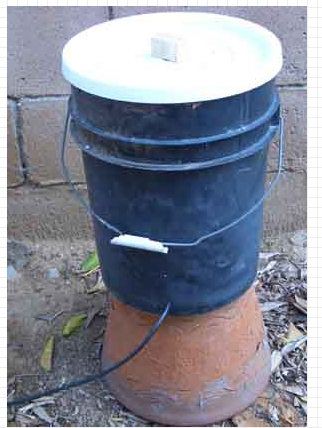

Но днес имам нужда от помощ. Преди години бях чела за капково напояване на цветя с подръчни материали от дома(бутилки от минерална вода и някакви тръбички или маркучета).Някой дали се сеща? Спешно имам нужда от помоща ви - както знаете предстоят отпуски. Предварително Благодаря!

1 вариантБутилка от минерална вода 10 литра
Дупка на капачката с големина на маркучето, което ще ползвате за напояването или такава дупка на дъното - по-лесно е с капачката.
<аркучето се запушва в другия край и на местата където ви се падат цветята се пробиват дупчици с игла - по 2-3 дупчици до всяко цвете
две дупчици се пробиват и в горния край на шишето - там където е въздухът
големината на дупчиците всъщност ще реши за колко време ще ви стигне контейнера
СЪЩОТО можете да направите и с кофа за градината, а ако искате да
разчитате и на помощ отгоре можете да сложите кофата под водосточната тръба
Ако имате по-големи саксии можете да сложите направо шишета върху всяка без да се занимавате с маркучи - просто по няколко дупки, за да взимат въздух и по1-2 на дъното за да изтича вода
2 вариант - пълно шише с пробита капачка в която като ФИТИЛ е вкаран вълнен конец - другият край на конеца се заравя в пръстта около цветето. Конецът да не е над 50-60см а съъщо шишето да е над нивото на пръстта

Взимаш маркучета от медицински системи ,които са с малък диаметър,запушваш краишата и правиш малка дупка за да пуска малки капки.По отношение на съдовете за вода,за твоя сигурност взимаш 4-5 туби от мин.вода - 10 литра и правиш батерия-с маркучи потопени до дъното навръзваш последователно всички бутилки и по закона за скачените съдове получаваш 40-50 литра вода,или колкото искаш.
rockwall - майстор
преди 1/2 час пробвах едно нещо, което не описах по-горе и стана супер
Пластмасова бутилка пробита с игла отдолу - не пробиваш капачката а само долу
с капачката регулираш колко въздух да влиза - т.е. колко вода да тече
Ако е на слънце при нагряването ще се увеличава и налягането, а оттам и водата
на цветята ще им хареса :lol:
