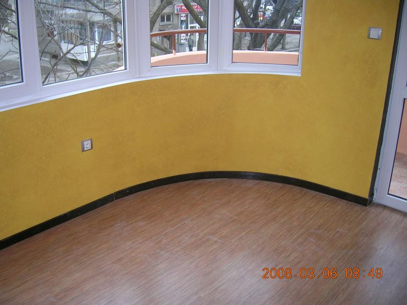

В Практикер гледах, че има первази, които са като ленти и се огъват и лепят директно.

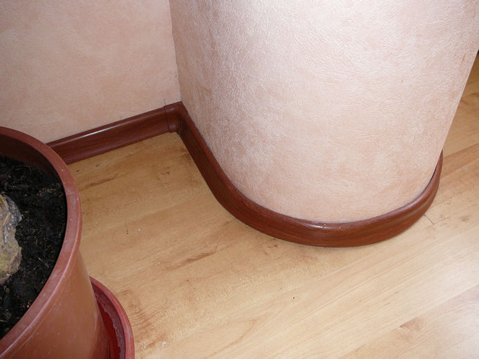

Огъват се с пистолет за горещ въздух.Ето в къщи как стана.
[/img]

И на мен ми предстои да слагам такива лайсни. Какъв модел са тези, които си сложил?

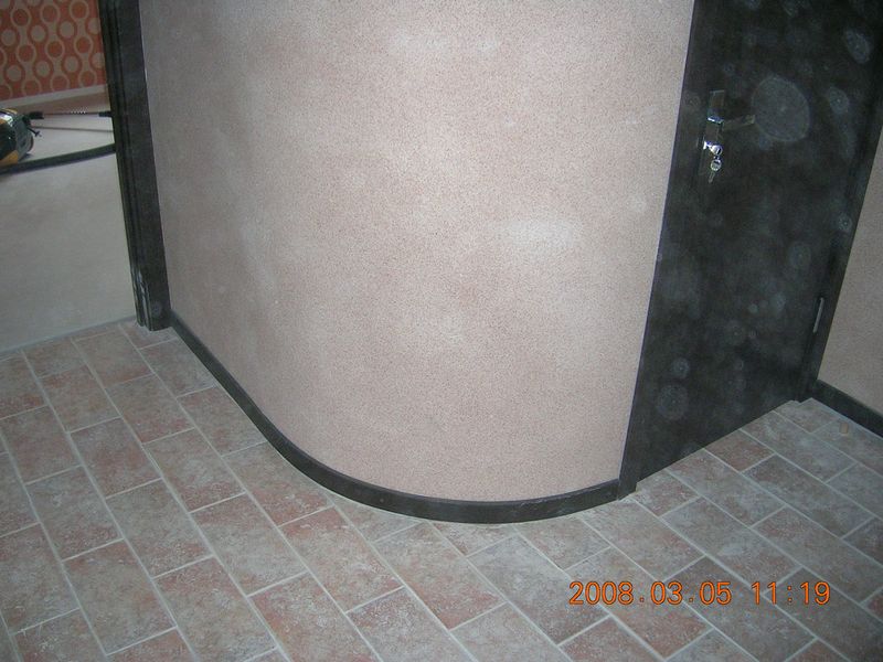

Аз лично преди да ги огъна ги нарязвам отзад с ножовка и след това ги нагрявам. Дори ако е колона бих ти препоръчал да нарежеш гърба през 2-3 см
peshev-ko - специалист
Аз огъвах такива около една камина.От задната страна на перваза има два канта.С макетен нож ги изрязах на "нула" и после ги монтирах.Стана перфектно!
