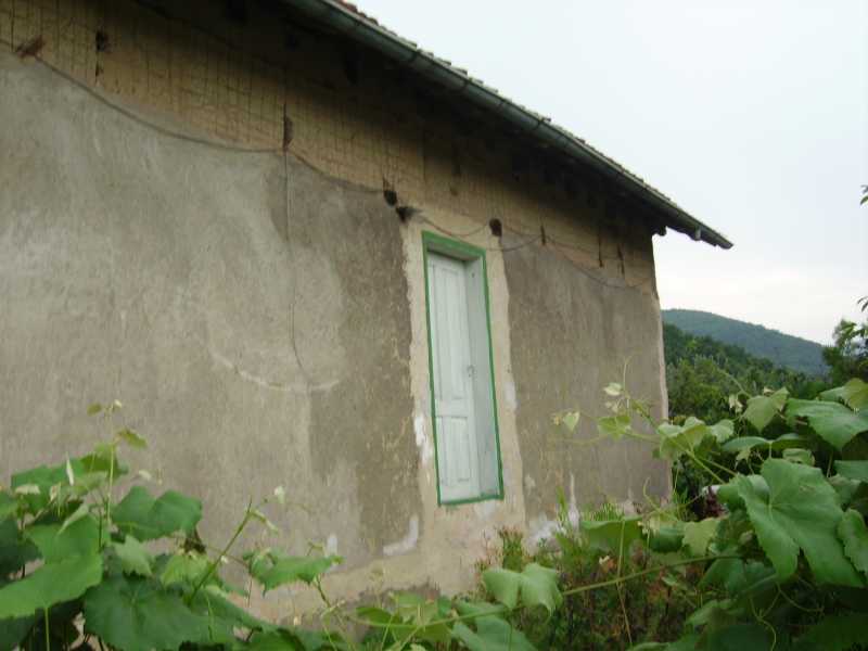

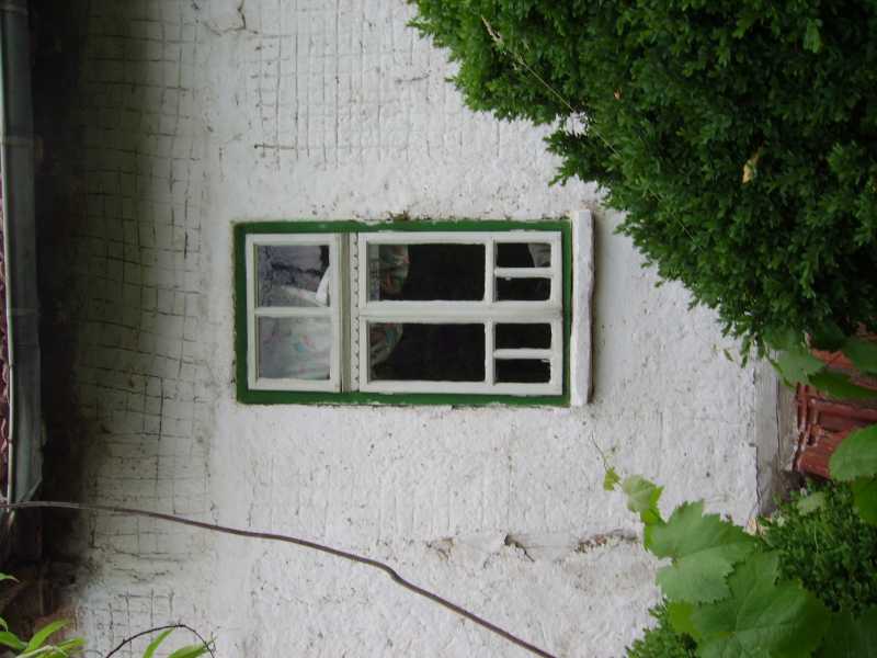

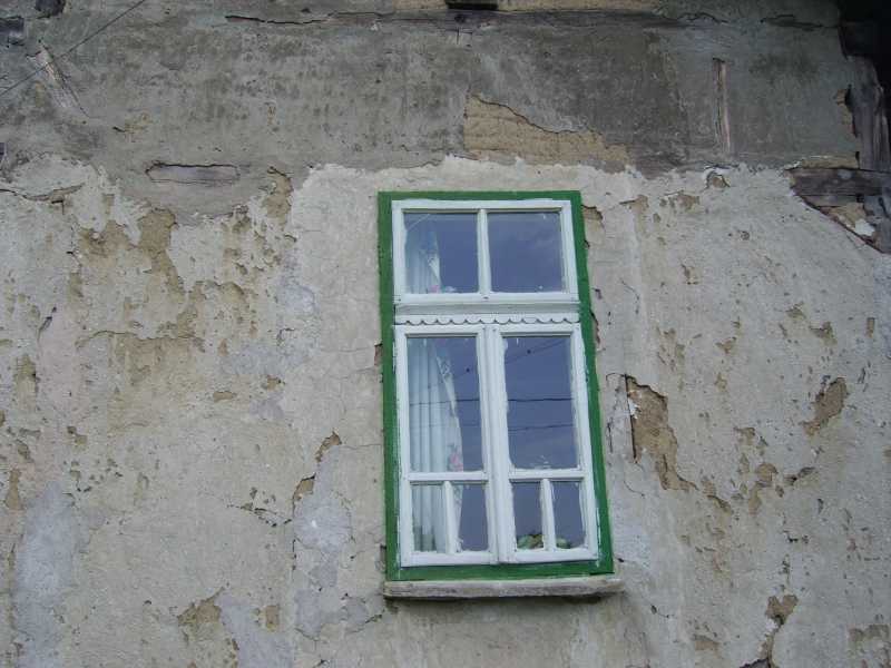

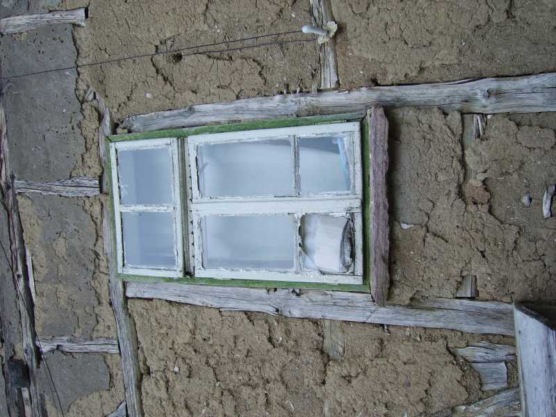

Предстои ми ремонт на стара кирпичена къща на село - тя е почти на 90 г. Прилагам 4 снимки на стените, те са точно по 4-те посоки, и както е видно, западната е най-зле - като вали, все оттам набива дъжда. Имало е някаква хоросанова мазилка, но както виждате там съвсем е паднала, докато на северната страна се държи. Моля ви за съвет как да процедираме за измазване на стените! Имаме предложения за наковаване на рабицова мрежа и измазване, или пък външна изолация като на панелките? Вие какво ще кажете?
А, и да питам за дограмата, която ще трябва да я сменим - пак за тази западна стена както навявява, дали обикновена дървена ще издържи?

"наковаване на рабицова мрежа и измазване" Според мен, само това е решението.
detelin - специалист
рабица и мазане или бутане и нова 1 вариянт е по ефтин :?
Стефан - майстор
Аз предлагам друго решение. Премахваш всякаква стара мазилка, докато се открият тези дървени греди в стените. Обработваш ги поне 2 пъти с безир. Върху тях закрепваш летви/примерно 30х30 мм/ с подложни дървени трупчета за изравняване на нивото. Върху летвите закрепваш ОСБ плоскости, като в кухината можеш да сложиш стиропор. Върху ОСБ плоскостите поставяш изолация от Стиропор 50 мм, мрежа, и измазване както си му е реда. По този начин ще имаш равни и прави стени, много по-добра изолация, и никой няма да знае какво има от долу. А и по този начин финансово няма да се натовариш много, и ефекта ще е поразителен. Съвет от мен - не ти трябва фирма, а си го направи сам.
Успех!
pipbel - майстор
Предложеното от Стефан е много разумно
Подкрепям напълно

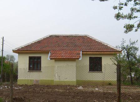

мога да Ви дам съвет от личен опит- ремонтирахме на село две такива къщи (само че плетарки, а не от керпичени тухли)- за едната съм писала във форума тук, качвала съм и снимки- но при нея фасадата е само с кал и вар....при другата къща имаше хоросанова мазилка, която падаше- и майсторите я свалиха изцяло, залепиха с кал начупени керемиди (вместо рабица) и след това направиха нова хоросанова мазилка...качвам снимки, ако имате въпроси, питайте

hrisvas - специалист
забравих да кача снимка как изглежда къщата сега (само дето това, което беше вход, сега е заградено- там сложихме тоалетната, а сега използваме входа от другата страна)... доста голяма промяна, нали? :-D така че дерзайте и не слушайте съвети да бутате и строите наново...
по отношение на прозорците- сменихме крилата, а оставихме касите, но май трябваше да направим всичко изцяло, защото сега има луфтове, и пантите от външната страна са малко нестабилни, защото касите са изгнили от вътрешната страна)... на другата плетарка направихме изцяло каси и прозорци, и стана много по-добре
