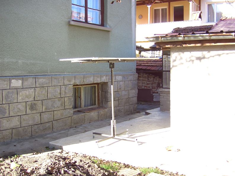

Ето го и моя повдигач за ГК. Днес го завърших като конструкция и ми остана само да му монтирам лебедката или телфера. Още не съм решил окончателно тъй като цените им са близки.
В момента височината и е 156см, като се вдигне ще достига до 276см. Следващият повдигач мисля да го направя с две нива на вдигане за да достига до 370см.

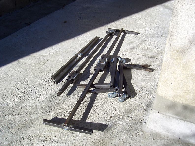

в разглобен вид, само удълженията на горната рамка не съм ги свалил.Най дългата част е 130см

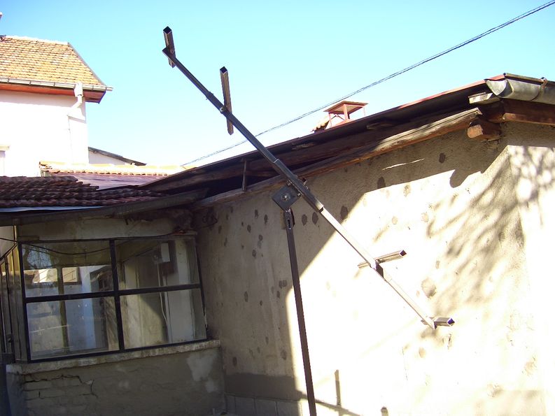

тук вече е сглобен, може да се накланя на 90 градуса

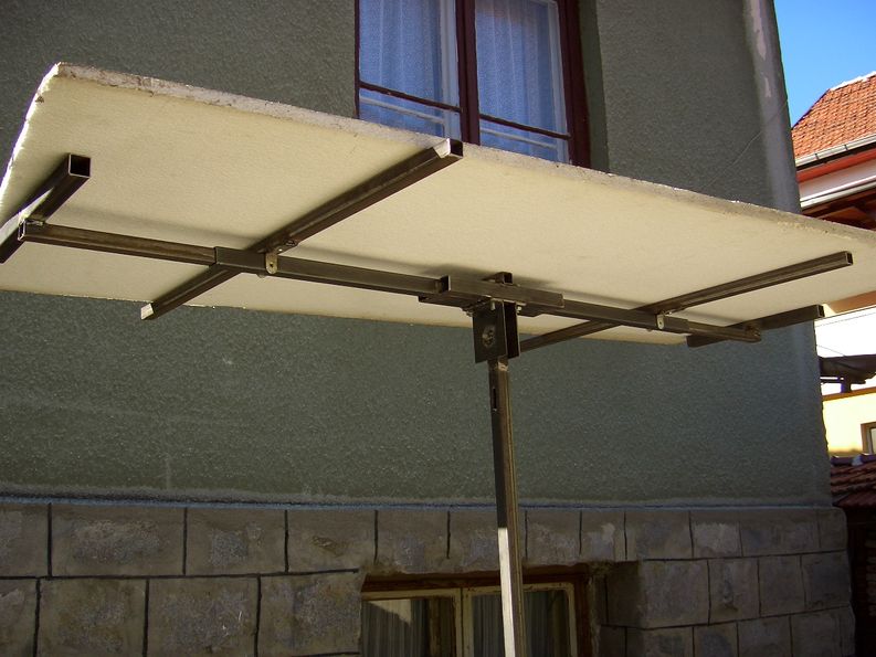

за по нагледно му хвърлих един лист стиропор, че нямам под ръка ГК

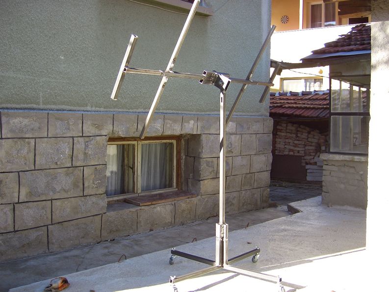

в цял ръст
горната рамка има възможност да се обръща, така че наклона да бъде по дължината на листа

Хубово че хора почнали да мислят, как да облегчат си труда с малки финанси.
"piron45" кога правиш наклонени тавани, листа трябва да опира в нещо отдолу иначе може да исплъзне, предполагам, че просто още не довершил.
Друго че си направил найлесна работа. Сега искам да видя механизм за повдигане, сложен и работещ.
Препорычам те да го направиш тоз с лебедка, поработиш малко с него и разбереш, дано нямаш някакви грешки в конструкция и след това направиш нещо с поголяма височина за повдигане и с телфер.
После усетиш каквое по добро.
piron45
- Мнения: 1070
[quote=""olegbg"]Хубово че хора почнали да мислят, как да облегчат си труда с малки финанси.
После усетиш каквое по добро.[/quote]
Споко приятел, предвидил съм специални планки за задържане на листа от ГК. Само още не съм ги монтирал. Скоро ще довърша всичко и ще го снимам работещ. Имам лебедка, но е с червяк и трябва да се навъртат много обороти за да се вдигне нагоре. Затова не я монтирах, искам да взема само със зъбна предавка, но май се навивам повече на телфера . Гледах миналата седмица в Практикер някакви по 100лв, предполагам че ще стане.
