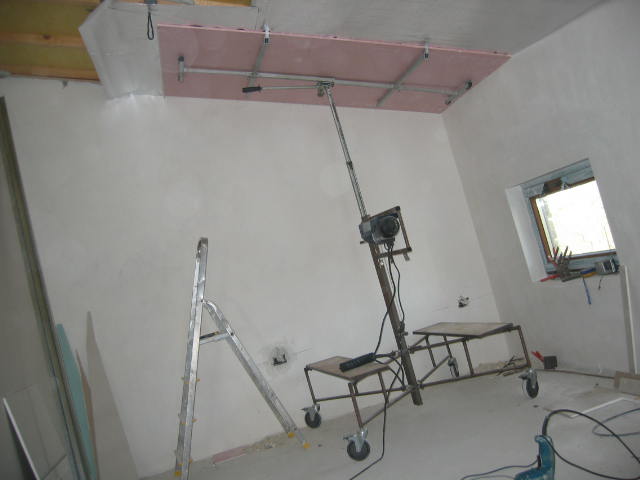

Ето Ви помагало. Можете да погледнете фото на различни повдигачи на сайта ми www.oleja-m.blogspot.com. Не мога да сложа повече фото. Трябва да смалявам размери Или опитайте търсенето с тези думи - drywall lift. С подпори не става, исплъзва картон заедно с тях. И пак трябва два човека. Минал съм през това. С повдигача дигането е много лесно. Работиш сам и никой ни те пречи, ами и парите остават при теб javascript:emoticon(':-D')

Браво колега, хубава машинка. Би ли споделил като колко пари ти излезе ?
В момента си разработвам собствена конструкция на повдигач за ГК , половината материали са купени, до седмица ще набавя и останалите. Така че скоро предстои сглобяване и проби. Имам да вдигам 60 квадрата ГК, не е много но понеже нямам помощници и реших да си събера един повдигач с ръчен механизъм за да си работя сам.Стане ли готов ще има снимки.

velsi написа:За тръба в тръба правилно си мислиш, обаче с дрелка от своя опит искам да кажа че само загубиш време.dobromir.marinov написа:Олег явно нама да каже нищо.Ако някой знае -какъв е повдигащият механизъм в неговите снимки и от къде може да се намери?Аз си мисля за тръба в тръба, шпилка с гайка и ръчна дрелка, тип маткап. Не е сложно да се реализира.
piron45
- Мнения: 1070
С телфер сигурно е по добре има ги във Вилаз по 220 лв, но конструкцията става по тежка и трябва да е доста масивна за да издържа и телфера. Ще го правя с квадратни тръби и ръчна макара със стоманено въже. Колелцата не са скъпи, моите са по 3 лв, ако не издържат ще ги сменя.
