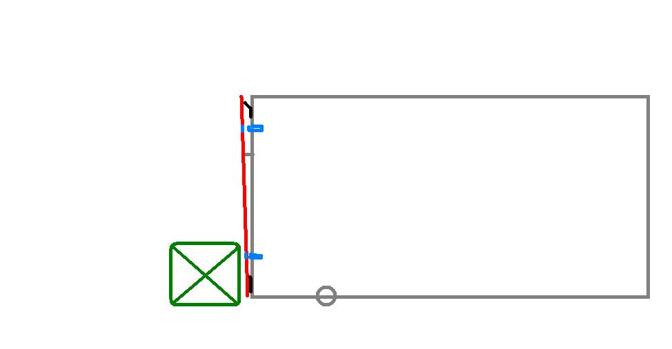

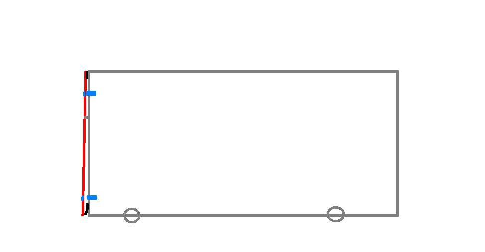

Още не ми остана време да направя механизма за аварийното... Но за имащите интерес как ще стане драснах на бързо две рисунки.
Сив - подвижната врата
Син - магнити за задържане на лоста в едно положение
Червен - лост за задействане на крайните изключватели
Черен - крайни изключватели
Долният краен изклчвател ще бъде свързан самостоятелно в такава подреба - акумулатор, електромотор, въпросният краен изключвател. Бях си нарисувал цялата схема но немога да я намеря...
Това е положение с препядствие

Без препядствие

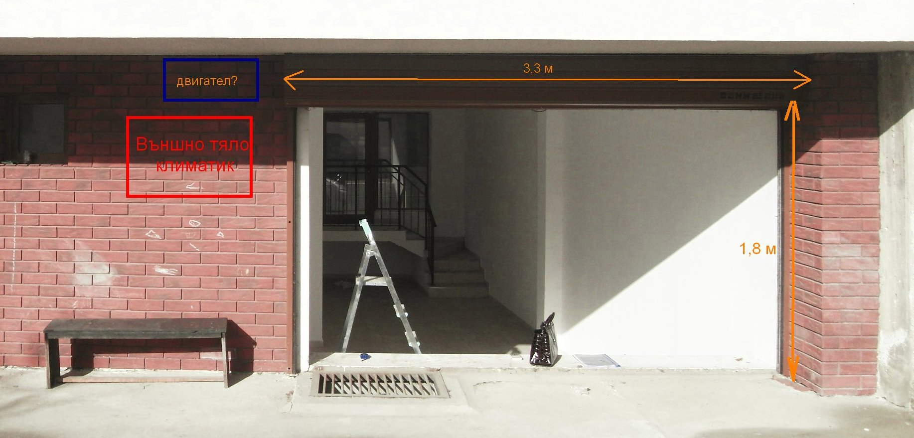

Прочетох целия пост, но като че ли мен ме сърби по-различно

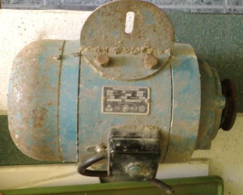

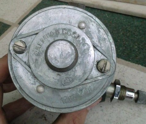

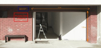

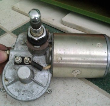

Въпросът е, че искам да задвижа метална ролетна щора - със сприране в желано средно положение и крайно горно/долно положение. А не по хоризонтал.
Прикачил съм схема/снимка на щората и помещението.

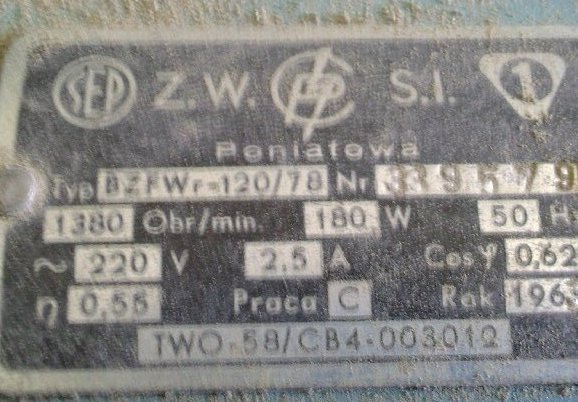

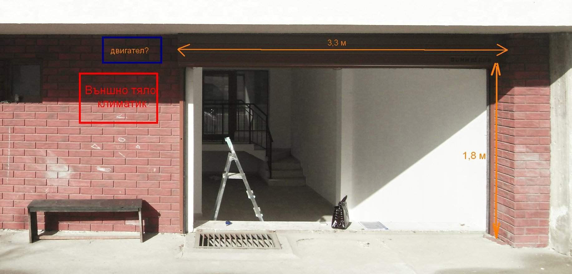

Имам един двигател на 220 В (виж снимка) и друг постоянно токов, с вграден редуктор (виж снимка), както и контактор. Иска ми се да използвам каквото мога.
Ще съм благодарен на всеки съфорумец за мнение:
1. Мога ли да използвам някой от двигателите? Кой? Аз лично смятам променливо токовия, но не знам какво още е необходимо.
2. Смятам да разположа "модула за задвижване"както съм посочил на схемата на щората. Ще ми трябва ли редуктор, някакви зъбни колела, верига...въобще какво?
Бутона за управление ще е вътре в помещението.
Може ли някой да ми нахвърля обща идея - най-вече какво ще ми е необходимо?
Искам да зарадвам и изненадам жена ми...помещението е нейно. Не мога да си позволя фабрично задвижване.
