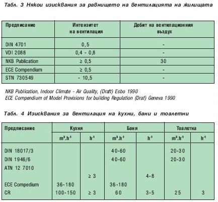

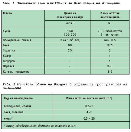

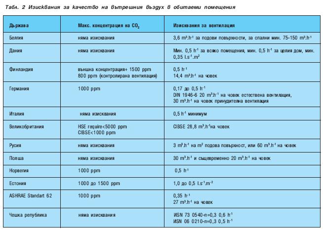

При мен идеята е само спалнята да има вентилация, защото докато спя немога да отварям прозорците... а във всекидневната не ми пречи да го правя, а и трудно ще прекарам въздуховод, за централна вентилация.
Сега прегледах няколко броя на Ерато и намерих минимални изисквания за пресен въздух:

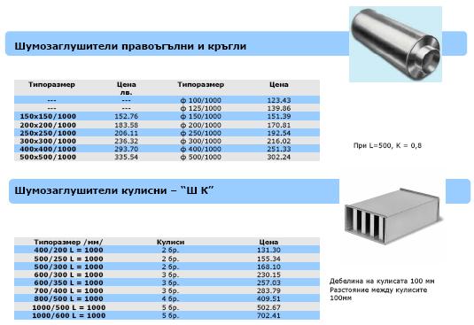

Petyr - специалист
За много години!
Слагам снимка на такъв заглушител от: http://www.vento-k.com/downloads/downlo ... _price.pdf стр.53
Първия тип работи, като между по-малкия и по-големия диаметър има някаква вата, която поглъща звука, а между ватата и малкия диаметър е мека преграда (нещо като плат), която спира прашинки от ватата да отидат във въздуховода, но пропуска звука.
Втория тип нямам представа как действа...
