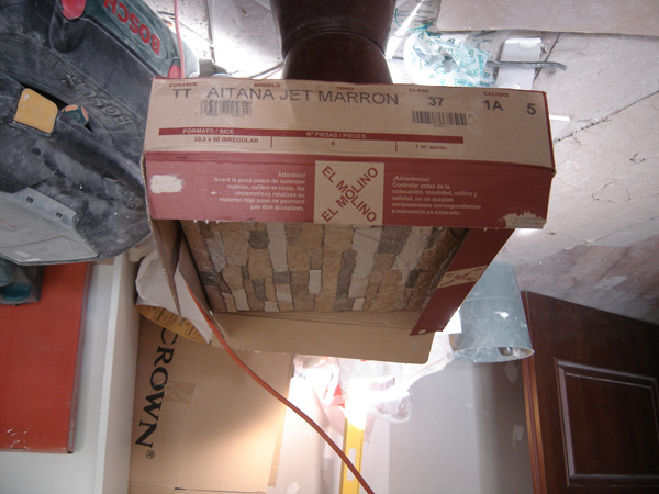

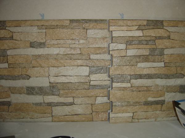

Сед неистово търсене взех това ,търсех дребен ред камъни ,шарени и да не са дебели , много се изкефих на находката си ,имат и слюда, релефа е перфектен а дебелината 1 сантим :lol: навсякъде само с поръчка и като разберат че искам само 1 квадрат все отказват, случайно минах през БОРОмаркета и открих тези има няколко десена,на другия ден ми ги доставиха,малко бяха объркали десена но на втория път всичко беше ок ,и сега с нетърпение ще го лепна на стената от гипсокартон със силикон! цената 64лв,кашон,пише че е квадрат ,но не е ,6х33,3/50 :?

да са ви честити - това е теракот или гранитогрес обаче, нали ???
хубави са

да Испанска керамика някаква ,стискай палци да ми дойдат парички,цялата вила ще я врътна с вашите :cool:
