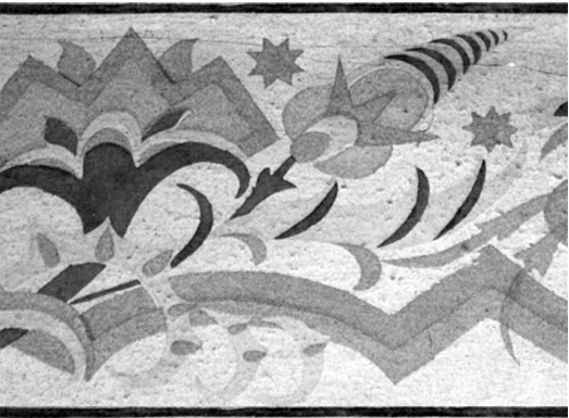

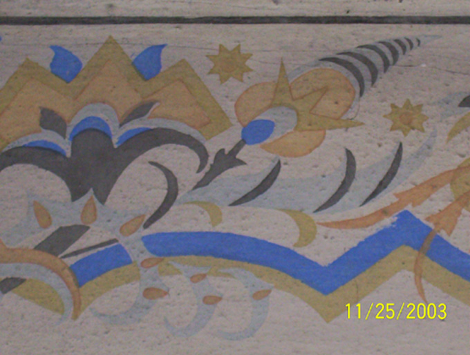

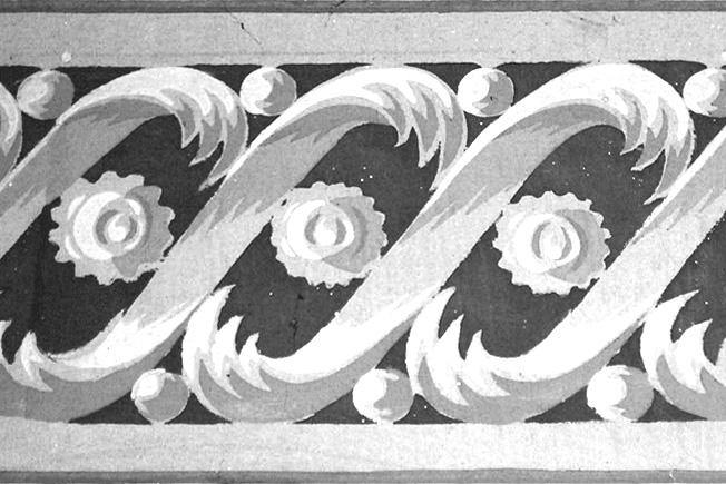

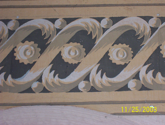

Някой може ли да ми каже как да си направя шаблони за такива украсителни ивици по стените.Притежавам стара къща, която реставрирах , но тези ивици не знам как да на правя.
rockwall - майстор
за ивиците
Вариант 1 без пари
1. ОРИЗОВА ХАРТИЯ - сваляш формата
2. Индиго или шаблон - пренасяш я на новото място
3. Четчици, търпение и точна ръка
Вариант 2 с пари
1. Също като Вариант 1
2. Рекламна агенция с плотер - плащаш и ти свалят формите на РС, а после ти дават изрязани шаблоните
3. Също като Вариант 1
Благодаря!Проблема е , че ги имам само на снимка, но във фирмата ще ми предоставят предполагам компетентно решение.
rockwall - майстор
ако ги имаш на снимка значи си още по-лесен
аз помислих че имаш стени с шарки и такива без шарки и трябва новите да са точно като старите
ако нямаш изобщо шарки, можеш да поровиш из нета - може да попаднеш и на по-хубави (ако не държиш да еточно както е било)
вече има стикери и всякакви новости
а ако държиш на старите, просто си реши какъв размер да са и компютърно ще се променят както искаш - всяка агенция, правеща стикери може да ти свърши работа
