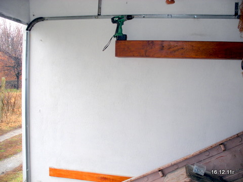

Панелите ми са по 1 метър и имат фабричен профилен ръб който смятам че е доста здрав и удобен за пантите и т.н.
Днес стигнах до тук

Дано да не съм прав, но смятам, че панела ще се заклини при сгъвката. Ако е на малки ламели не би имал проблем, но при метър - сгъвката ти е около 30 см - горната ти опора ще се движи вече хоризонтално и в един момент посоката на силата, която дърпа долната панта ще стане почти перпендикулярна на оста на движение. Дано да греша!

ще стане реклама ако кажа каде продават части за врати, а не знам дали ще продадът на теб. релсите искат наклон (челните) в основата 3 санта, горе 5санта. завоя е много къс. по-голям по-лесно завиват нормални панели (50 или 61см.)

правилно мислиш

Уравновесяването е с две 35 кг чугунени тежести които са с по 1-2 кг повече от панелите и ще се стремят нагоре особено когато първия панел се качва , смятам с пружини да спъна тежестите за плавност , ще са окачени на стоманено въже 12-14см ролки с по два лагера , претеглил съм ги :roll:

С това уравновесяване няма да се заклини. Идва ти обаче друг проблем. Когато вратата е отворена и почнеш да я затваряш - мотора ти ще трябва да вдигне тези 70 кг + да мести вратата по хоризонталните улеи. Баси и песимиста изглеждам, но тези UD-та за водачи ми се виждат доста слаби. За провисването на панелите се сещам само за винкел или Т профил, като поне едното перо да е поне 50 мм. Хваща се за панела така, че когато врата е отворена дългото перо на винкела да е вертикално.
ПП.Сега като се замисля и с уравновесяването ще имаш проблем. Представи си, че най-долния ти панел дойде чак хоризонтален като отвориш вратата. Как ще я затвориш? Противотежестите (70кг) я бутат нагоре, другия панел - напред. В желаната посока (надолу) е само силата на тежестта, но тя в този момент е много по-малка от 70 кг.
И ако все пак се опиташ с тежести - направи ги бетонни. Като гледам могат да само от външната страна и някой брат може да ти се зарадва на чугуна.
