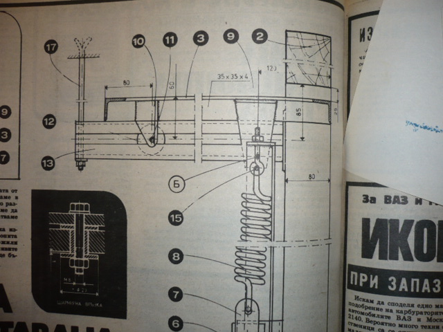

NeoBoss - специалист

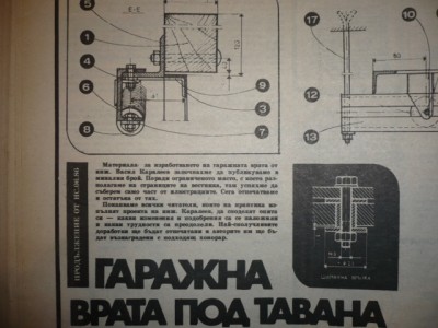

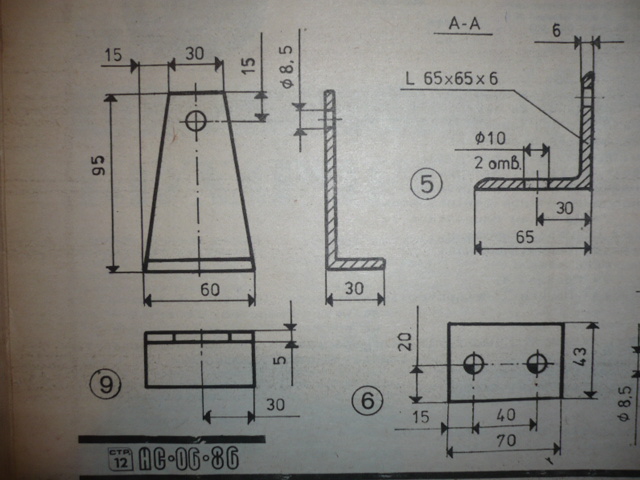

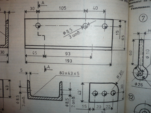

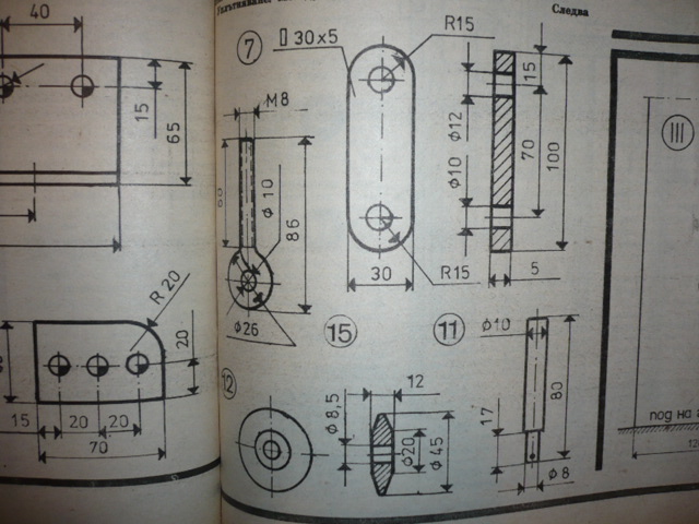

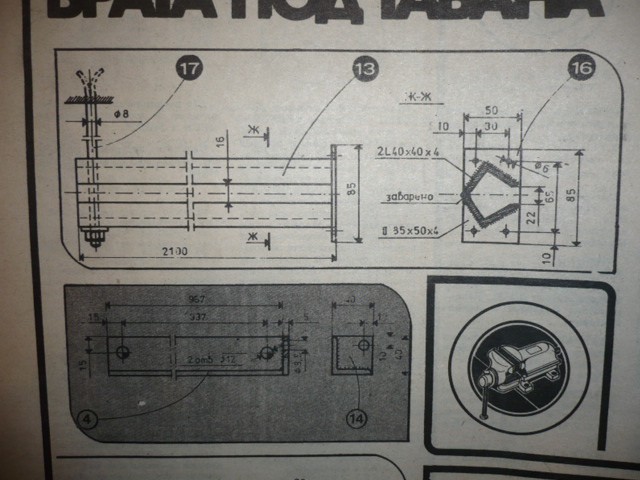

Супер , но мисля че си пропуснал да качиш една снимка .. тази на дясната страница горе в ляво :)
shotik - майстор
Добавена към последната серия снимки

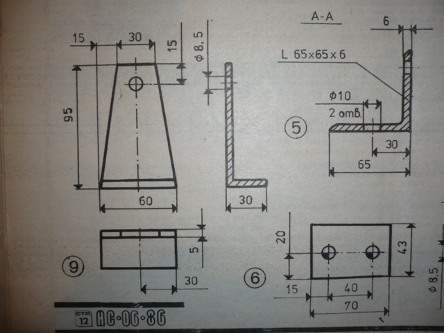

позволих си да ги събера на едно място :) поне за мен се четат по лесно. Благодарности на shotik!
това е страница 1
Страница 2
