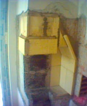

Аааама неска не сме 1ви! :-)) Аз за огнеупорна тухла, той за газобетон! :-))))
N_A не се сърди обаче или се заяждаш или си тъп.това са видий за директен монтаж ,отвора е по-малък от видията,дограмаджийте постоянно използват такива.ВЛИЗАТ В СТОМАНОБЕТОН!!!!!

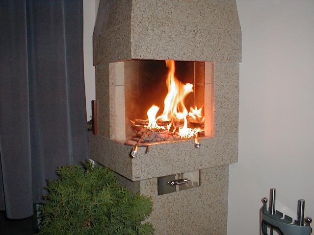

Лепихме я с тирмоустойчив теракол без винтове.
kkk - специалист
И краят на мъките.
Дано не падне!

има ли врата отпред и ако няма колко висок е коминът че да не дими в стаята (доколкото виждам от пердето е стая)
kkk - специалист
В стая е. Това е пердето на балконската врата, а вратат на стаята е на около 1,5м от камината. Отгоре има още един етаж, не зная колко е висок коминът, но въобще не пуши.
failure - специалист
Според мен там въобще не и е мястото на камината - до пердето и прозореца ама ти си знаеш :shock:
kkk - специалист
В новото строителство няма избор за място на комин - използвахме съществуващия. Това не е голяма камина, а част от интериора, пък огънят създава уют. На нас ни харесва, и смятаме, че се получи по-добре, отколкото го мислехме, въпреки трудното и бавно изпълнение със собствен труд. Не ангажирам никого с мнението си.
Благодаря за оценките и мненията!
rockwall - майстор
важното е на вас да ви харесва
според мен добре се е получило, а комините няма как да се местят, така че с оглед на ситуацията сте се справили
