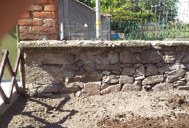

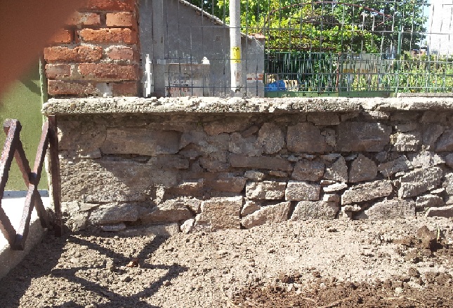

Искам да облицова тази ограда с камък. Мисля да го почистя грундирам и замажа с 1:1 цимент пясък за да го изравня , след което да налепя камък. Ако пропускам нещо или няма да стане така както го мисля моля дайте съвет.
Въпроса ми е трябва ли да полагам мрежа , за да не се напука замазката след време и да изпопадат камъните и след като отдоло е в досег с почва и съответно влага трябва ли да положа някаква мембрана както полагат вече покрай стените в приземните етажи или не е нужно ?
didosan
- напреднал
- Мнения: 32
chapara написа:Като първо трябва да се оправи шапката на дуварО и да се влагозащити, да се измаже колоната и тя да се влагозащити. Мрежа е препоръчително в замазката(мазилката), но мембрана не е задължително.Предложи ми с какво да го влагозащитя (име на продукт или в кой раздел да го търся ) и предполагам това се прави след измазването.
chapara
- Мнения: 10045
didosan написа:Какво смяташ да има на шапката на дуварО?
Примерно :
http://www.mapei.com/BG-BG/%D0%9F%D1%80 ... MAPELASTIC
,след измазването преди финишното покритие. На шапката може да отлееш мозайка-доста е здрава и издържа за външно, като трябва да има водокап, същото се отнася за всички хоризонтални участъци по колоните. Измазваш стените и същата работа с бадънарката измазваш с този матерял. Разбира се откопаваш доварО и започваш процедурата от по ниско.
