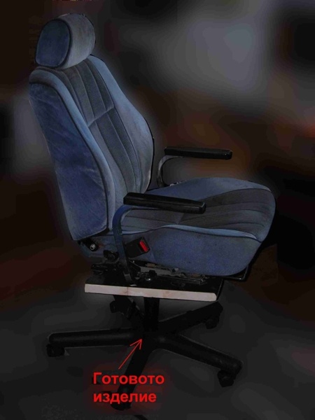

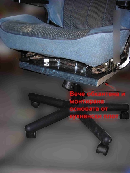

Това е финалът - изделието е готово! :wink:
Надявам се да ви харесва!
Стана много удобно - не ми се става от него!
А цената - приблизително 165 лева! Намирам го твърде евтино за комфорта, който предлага, а пък и е уникат :lol: ! Стол с този комфорт и стаболност би бил с четирицифрена цена (пък и конструкторската работа беше забавна)!
За мнения и коментари - пишете в темата. Ако се заема с нови проекти - ще ви информирам.
Поздрави! :wink:
След 14 - Готов за работа!
After 14.JPG (57.56 KиБ) Видяна 12810 пъти

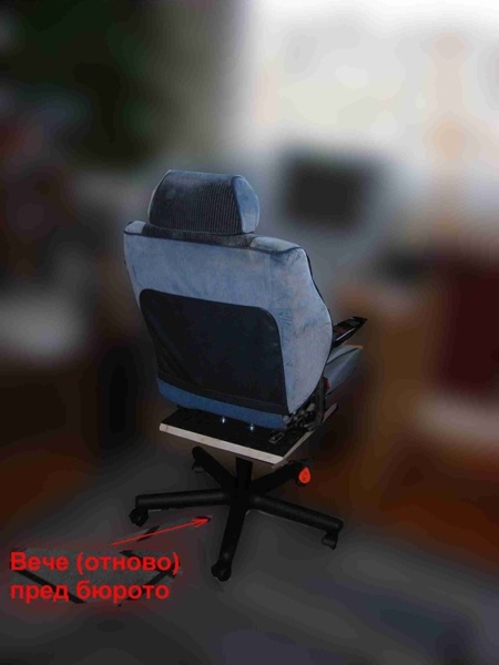

След 13 - Моята гордост!
After 13.JPG (59.15 KиБ) Видяна 12810 пъти

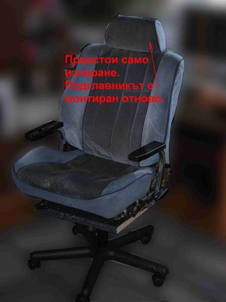

След 12 - С подглавникът имах малки проблеми, защото още при удара на колата той се беше счупил. Демонтирах повредените пластмасови детайли от вътрешността на облегалката и направих подглавника неподвижен - и без това откакто имам седалката той не си вдиг
After 12.JPG (64.38 KиБ) Видяна 12810 пъти
След 11 - Нямаше син кант и реших да е с контрастен цвят. Мисля, че стана свежо!
After 11.JPG (84.9 KиБ) Видяна 12810 пъти

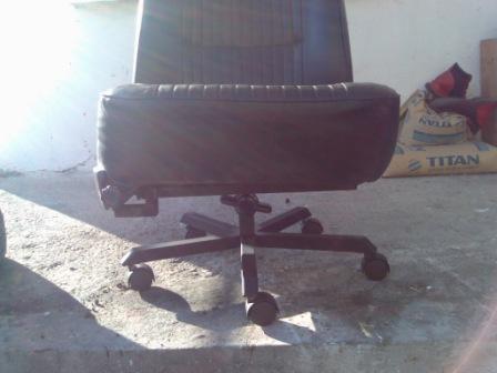

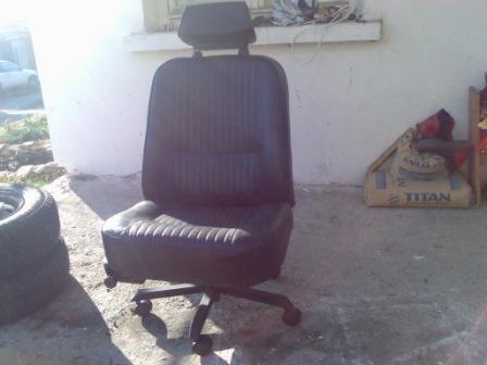

маистор - помощник
Благодаря за идеята.Това е моето творение,10лв.-седалка,10лв.-колела и 3 часа работа.

Много добре се е получил и твоя вариант. Изглежда удобно, а и цветовете на отделните елементи добре си пасват. БРАВО, маистор! :) :) :)
П.П. От какво возило е седалката, ако не е тайна?
