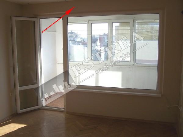

Да ти го дефинирам - елемента посочен със стрелка във приложената картинка ,служи за греда и носи подовата плоча като е подпряна на останалите елементи от вградената конструкция - колони от двете страни на вратопрозореца . Освен носещата функция ,тази вградена конструкция има и втора ,хоризонтално укрепваща функция ,посредством подпрозоречната част от панела.
Ето това
jekasus - майстор
А тази част на панела под прозореца каква роля играе? Щото обикновено това къртят при приобщаването на терасата.
fox_vt - майстор
Ами той каза хоризонтално укрепване един вид да не се наклони блока по дължина на фасадата :) И казваш че като ги няма "колони от двете страни на вратопрозореца" трегера не си върши работата така ли излиза.Лошото в сценария е че няма случай на проблем със въпросния трегер както и въобще със тераса като изключим падналите панели в края на блока вследствие на разрушителното действие на вода и некадърни заварки.Както и да е няма да споря като дойде голямото земетресение което ще гътне 90 % от панелките тогава ще можете да кажете -нали ви казах .... дано обаче не паднат и 90% от новото строителство че :|
