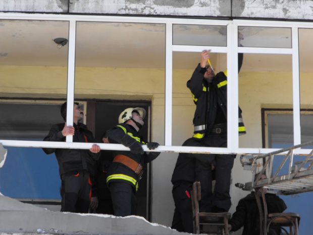

Действително има доста груби изпълнения при приобщаването на тераси - изпълнения с тухли четворки, или малки обикновени тухли. Може да се остави прозорец, а може и такъв да не бъде оставен. И странно - няма нито една паднала тераса (пази Боже!), още повече пък заради натоварване на плочата. По тази причина с моите скромни инженерни познания по строителни конструкци и строителни материали смея да твърдя, че няма и да има. Но ще има (както на показаната снимка) паднали блокчета YTONG или увиснали дограми. И причината е ясна - след като не е законно, всеки *бава мамата на разпоредбата и си го прави незаконно, като това влече след себе си и изпълнението. Често аматьорско, без спазване на изискваща се технология на градеж и укрепване, както и без елементарни познания. Дори и от страна на т.нар. "майстори".

НИкога не съм казвал че съм строителен инжинер [-X Работя като оператор на бетонов възел и имам поглед върху "новото" супер здраво строителство,да не става земетресение над 5 та степен че ще стане мн интересно кой ще пострада най много аз съм твърдо за новото строителство ама дано не се случва.Съжалявам че не снимах панела и стиропора във него но както и ти си забелязал ако под мен всички са махнали панелите за мен е абсолютно наложително,повтарям наложително да махна и моя защото ако ще падне нещо то ще е заради тежеста на моя панел.Не съм уточнил също че става въпрос за непрекъсната тераса която е в пъти по устойчива от самостоятелните такива.И на последно кой умник според вас ще зиди с 5 см итонг минимума е 10 см както в посочения пример който сте дали.

fox_vt написа:
Да корегирам колегата.
На 6 метра просвет и с 20см да зидаш нивото на терасата няма да те спаси,като се облегнеш ще фръкнеш барабар с стената :)
С 5 см се зида и с 10 и т.н. но си трябва носеща конструкция,добре анкерирана в стените и пода ,ама терикати маистори дето викат че само с итонг става маи не са казали че е до 1м просвет/при положение че итонга е добре слепен в стените и влагоизолиран/ ........
fox_vt - майстор
Дай да те коригирам и аз 6 м са два етажа :lol: къде видя 6 м и ти 2,8м е един етаж на панелка като направиш минимум един пояс го смъкваш на 2 м макар че някой правят грешката над прозереца да слагат щурц а не да леят цял пояс.При единична тераса имаш пояс на самата плоча,пояс под прозореца на 1м от пода пояс над прозореца на около 2-2,30 в зависимост от прозореца.Като сметнеш ще видиш че имаш не повече от 1,3-1,5 м зид със итонг което ела се насери ама не можеш го събориш ако е 10 см,както и да се подпираш.Няма да уточнявам че на всички пояси арматурата е захваната за съседните фасадни и вътрешната преградна стена които са мин 20 см дебели като това прави падането напред абсолютно невъзможно.
marmoz - специалист
Отговорих принципно на въпроса,въобще не визирам панела,ти знаи принципите пък после ходи го направи грешно/или послушаи някои които го прави грешно/ :)
Аз тука виждам 6 м. ......
fox_vt - майстор
Хахах даа не би да имаш предвид 6 м дължина :lol: Тук точно нагледно е показано най грешния вариант няма никакви пояси и при тази дължина дограмата няма никаква устойчивост срещу мен имам едни комшии дето направиха цялата тераса със пвц гледаха от съседните дето са със алуминиева :-D и на 3,3м дължина дограмата се люлееше така че се наложи да си купят два алуминиеви профила и да ги монтират външно отгоре до долу за укрепване.Искам да отбележа че вашите факти се базират именно на такива грешни преустройства ако се направи както трябва няма да има никакъв проблем не и по голям от това да живееш в блок който отдавна си е минал годините живот които му дават-който факт също никой не споменава.
