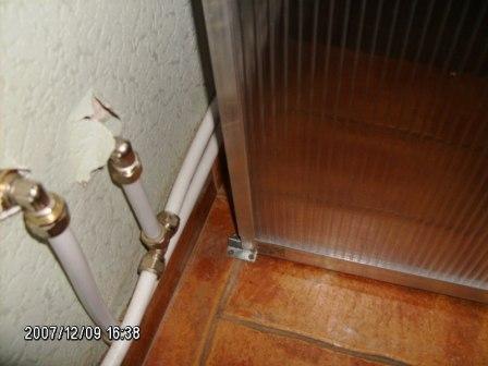

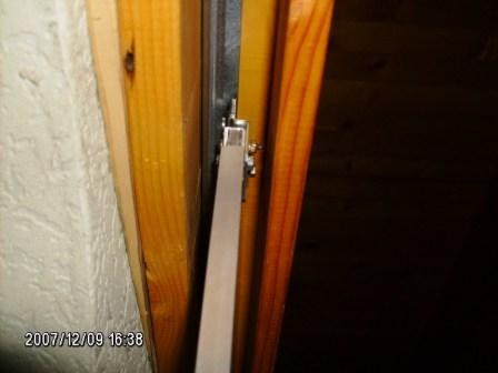

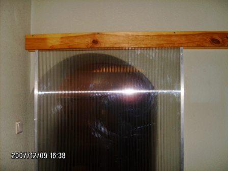

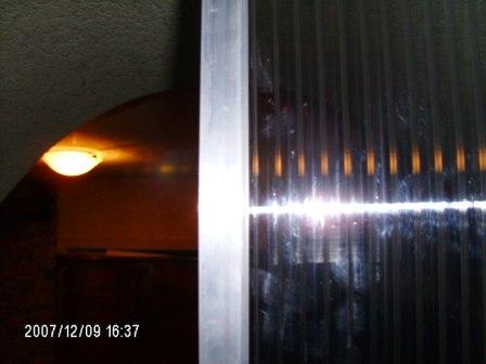

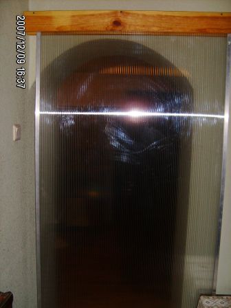

Ето това се получи от една поликарбонатна плоскост 10мм специално за нея алуминиеви профили и горен плъзгащ механизъм до 25кг.

А идея за нещо по масивно ? Което ще се и затваря някак. Иначе твоята идея е много хубава, но на мен ми трябва горе долу като за да разделя два апартамента с плъзгаща врата. И може би при нужда да е затворено и такам .. :?

Купуваш механизъм за 50кг. и правиш желязна ако искаш.

Много добър качествен поликарбонат 10мм си купих от фирма за поликарбонатни пласкости http://polycarbbg.com/ цвят бял и ми отрязаха размера, който ми трябва, а те също продават и алуминиеви профили- много тънки и леки. Може да се обадите на този тел. 0878778897

при окачените горе врати как стоят нещата на пода - влизат ли в нещо, за да не се клатят
