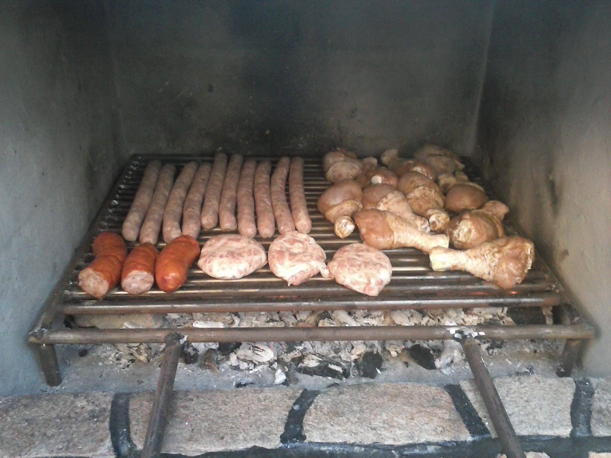

За момента не съм слагал метална тава, но иначе обмислях този вариант, тъй като ако се направи както трябва в нея може да бъде предвидена долна камера с отвори за въздух, с цел по - добро регулиране на въздуха при горенето на жарта или въглищата в горната й част. Засега паля дървата и въглищата директно върху плочата. След като добият вида на жар за печене поставям метална скара, която един познат ми направи чрез заварки на арматурно желязо. Височината на печене не може да се регулира в моя случай. На самата скара просто заварих 4 крачета. Така скарата е на височина от 8,5 см. от повърхността на долната плоча. Съответно на по малка височина от разгорялата се жар. Тази височина я напаснах по усмотрение и смятам, че е оптимална. Естествено всеки сам да си прецени. В процеса на изграждане на твоето барбекю може да предвидиш 2 или дори 3 канала в стените, за да можеш евентуално да сваляш или повдигаш скара без такива фиксирани крачета като моята.
Отделно като правиш комина трябва да прецениш колко коминни тела ще ползваш - сиреч колко висок ще го направиш. Ако е до постройка на завет - трябва да е по - висок, за да създава тяга. Ако е на напълно открито място може да е не е толкова висок. Ще прикача снимка, на която се вижда скарата ми.

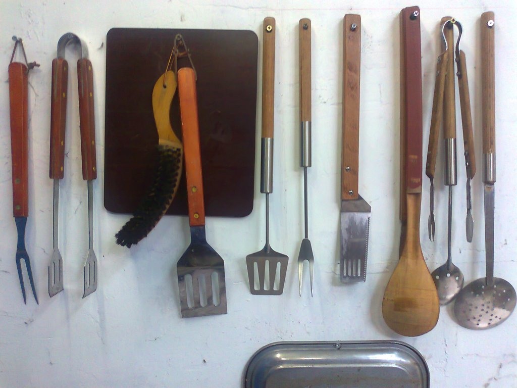

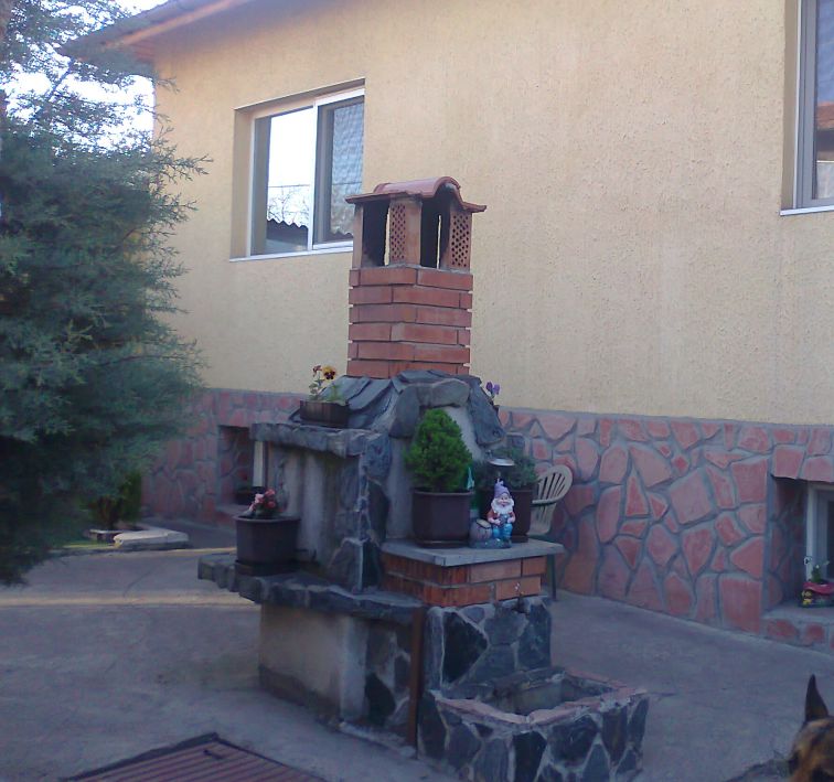

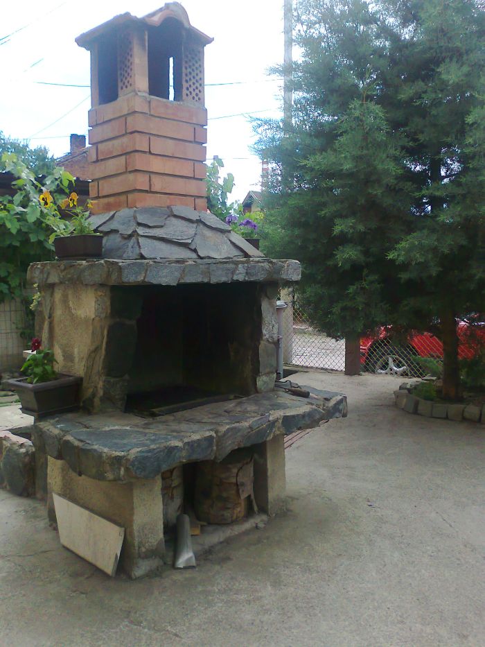

Абе честно казано , като сложиш труда (обикновенно го забравяме) и загубеното време и виждаш, че не е голяма разликата в цената на купено и самоделно!Тук , удоволствието от направеното с собствените ти ръце е нещото, което е безценно!Важното е човек да се радва на плодовете на труда и умението си!Пък и когато запалиш това нещо и метнеш мръвчока и го полееш с винцеее ... ееей страахотно чувство!Ето и моето което сътворих през 2000г. и посудата към барбекюто!
- Мнения: 7
До колегата Pgv64. Бравос! Много табиетлийско барбекю!
- Мнения: 7
batence81 написа:Колега браво за барбекюто, аз направих същото, но ми дими и навън през пеща, ако при тебе не е така, моля сподели как си го постигнал, виж темата ми: viewtopic.php?f=21&t=43178Видях темата. В общи линии има доста отговори от други колеги, които не се различават и от моя. Важно е отвора на комина и предния отвор да са в правилно съотношение, както и височината на комина. При мен дим започва да излиза понякога отпред, но само когато духа вятър, тъй като самото барбекю е построено на такова място между две сгради, че при ветровито време се получава силно въздушно течение, което минава през гърба ти докато си седиш и през барбекюто - но така или иначе не разполагах с друго място в двора. При тихо време проблеми нямам.
