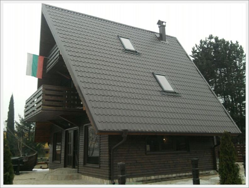

А така-стиснете си ръцете :lol: а у наше село само моя покрив е червен,е сега сичкия сняг се свлече като лавина и требва да ода да го рина ебахти :-D
tetomaster - специалист
Сложи си 1-2 реда снегозадържане, защото ще останеш без улуци. Пък и за теб е по-безопасно.
ebahti - майстор
tetomaster написа:
абе за мен не знам,ама гледам че котето ми се губи от погледа от тогава :-D

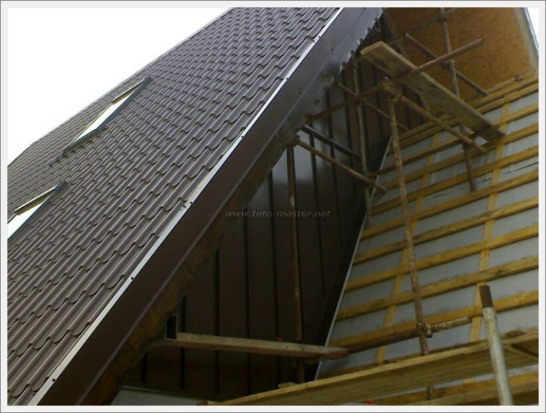

До тук добре много красиви къщета - Обаче да си дойдем на темата :
Разкажете малко за технологията - а именно:
След скелета на покрива - как се процедира?
Какви са варянтите на изкривяване?
Какви са варянтите за въстановяване при евентуален пробив?
Как е решен проблема с вентилацията ?
Какво е покритието?
Как се рециклират?
Каква е дебелината на матеряла?
Каква е технологията на монтаж?
Какви са крепежните елементи?
Как се правят капаците - готови ли се пордават или се правят според обекта?
В повечето случай се ремонтират стари покриви ако покрива е стар - могат ли да се ползват и как ?
Посещаващите този форум са главно 2 типа хора - хора които правят сами нещата и майстори.
За това дай малко по подробна информацийка освен любопитни статийки :)

Ами да започнем по същество. Едно от предимствата на металните керемиди, че са леки, а именно 4,5 кг/м2. За сравнение керамичните керемиди тежат около 50-80 кг/м2. Битумните керемиди, колкото и странно да ви звучи тежат 8,5-17 кг/м2. Оттук следва че за направата на дървената конструкция може да се използва дървен материал с по-малка сечение, съответно натоварването на основите на сградата намалява драстично.Във финансов аспект това също се усеща осезаемо. Битума разпостранен поради факта че за основа се ползва кофражните платна останали при изработката на стоманобетонната конструкция. Затова ако се вгледате по-внимателно в покривите покрити с битумни керемиде ще видите за какво иде реч.
Та да си дойдем на думата. Да вземем например класиката в днешното строителство, бетонна покривна плоча. Първо се полага пароизолация. След това се монтира самата дървена конструкция. Между ребрата се полага топлоизолация. При металните керемиди има 2 варианта за монтаж. Единия е върху двойна скара монтирана върху ПЛЪТНА ДЪСЧЕНА ОБШИВКА. А втория върху двойна скара без ПЛЪТНА ДЪСЧЕНА ОБШИВКА. Това е единствения компромис който правим ние (визирам само и единственно фирма ТЕТО ЕООД).И при двата варианта се полага диффузионно фолио. Дали върху плътната дъсчена обшивка, дали върху ребрата то се полага задължително. Както за обикновенните керемиди така и за металните се кове скара. Като единственото изисквание е да се спазва растоянието между дъските.Вариантите за изкривяване са няколко. Да се обърка скарата, тогава при стъпването върху ламарината листа ще се деформира. Металните керемиди да се монтират от човек, който никога не ги монтирал. Етого примера http://picasaweb.google.pl/vadimvlad/VixxxC# Самите керемиди се закрепват с помоща на самонарезни винтове с EPDM-гума, която е самовулканизираща се. Винтовете са 2 вида 4,8*19мм те са връзка между листовете и 4,8*35мм те са връзка между металните керемиди и скарата.

rendo - специалист
tetomaster написа:
\:D/ До тук добре имаме отговор на 3 от въпросите - Очакваме някой да де още малко информация както и още един бърз въпрос - дебелина на матеряла ?
Бърз отговор. Навремето финландеца RANILLA, който ги измислил е казал" Ако не смятате да ползвате вашия покрив за булевард и 0,4мм ще ви стигне" Нашите метални керемиди са с дебелина 0,5мм.
