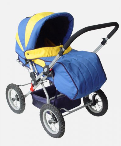

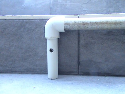

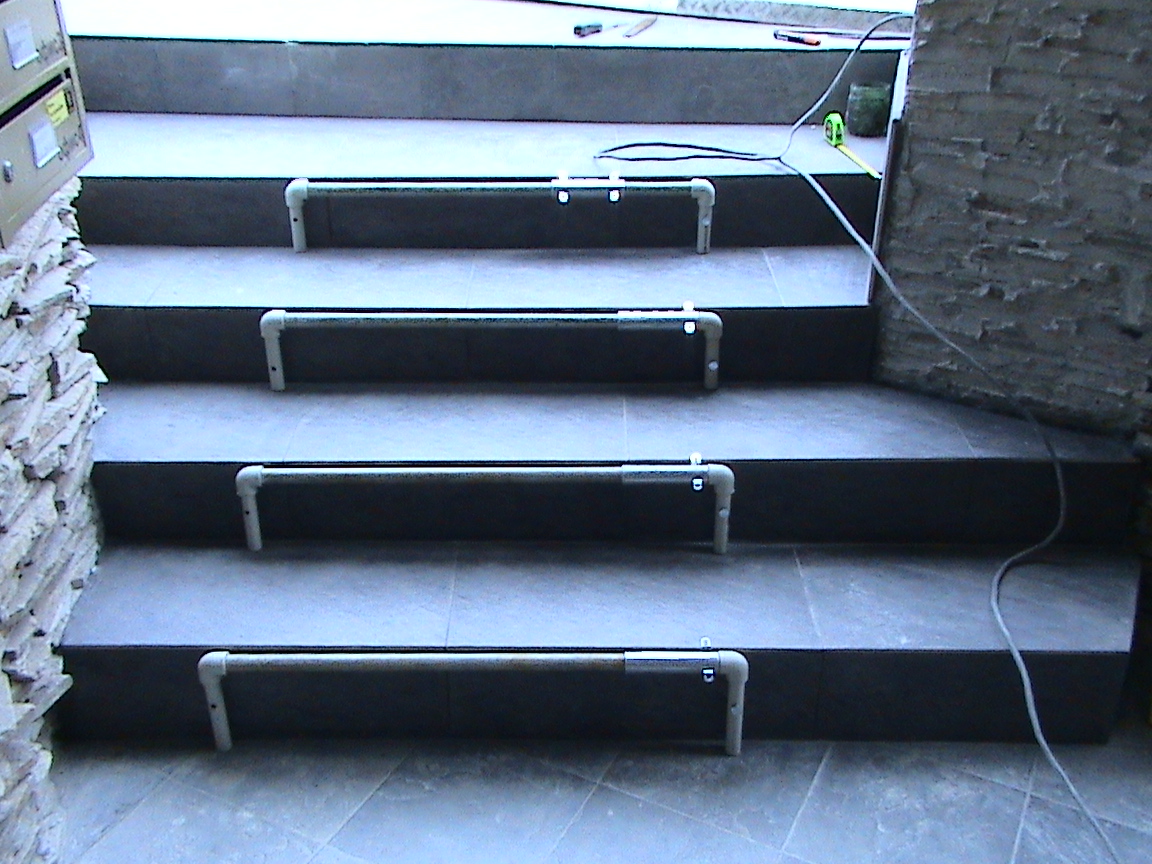

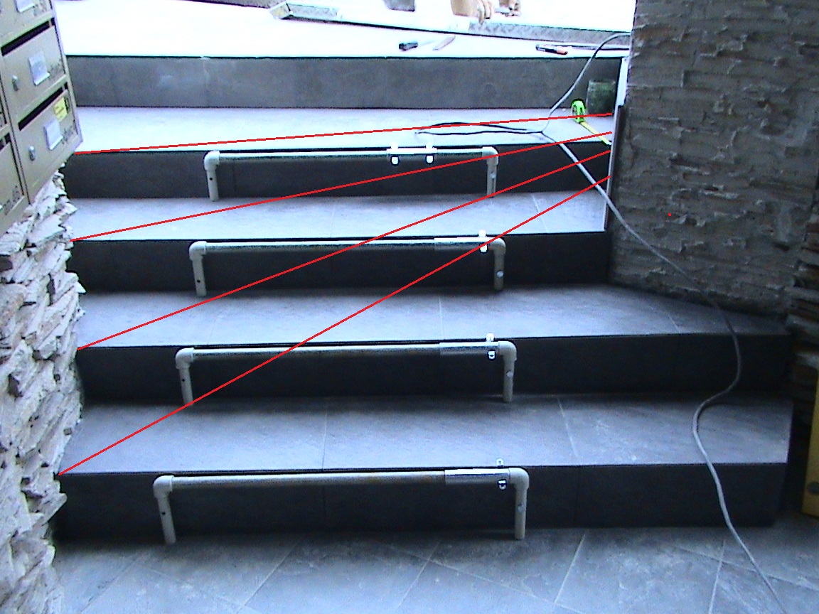

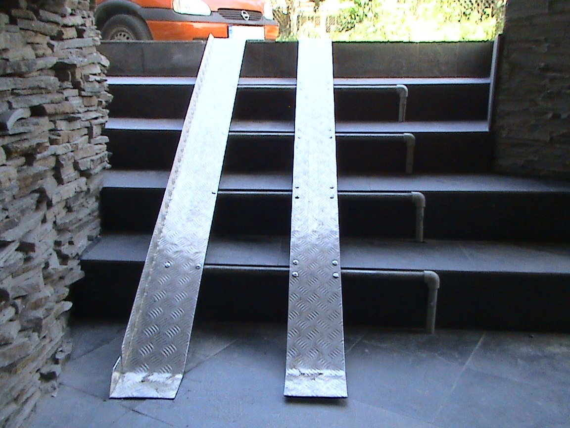

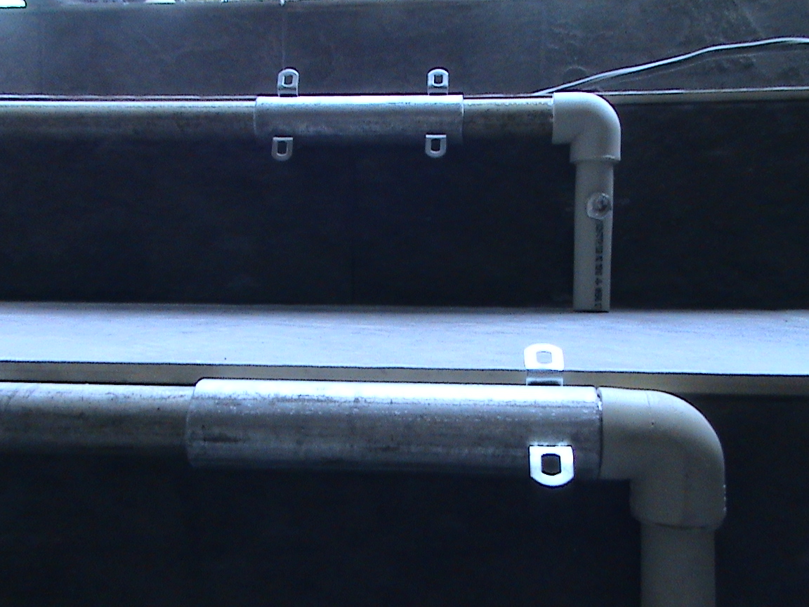

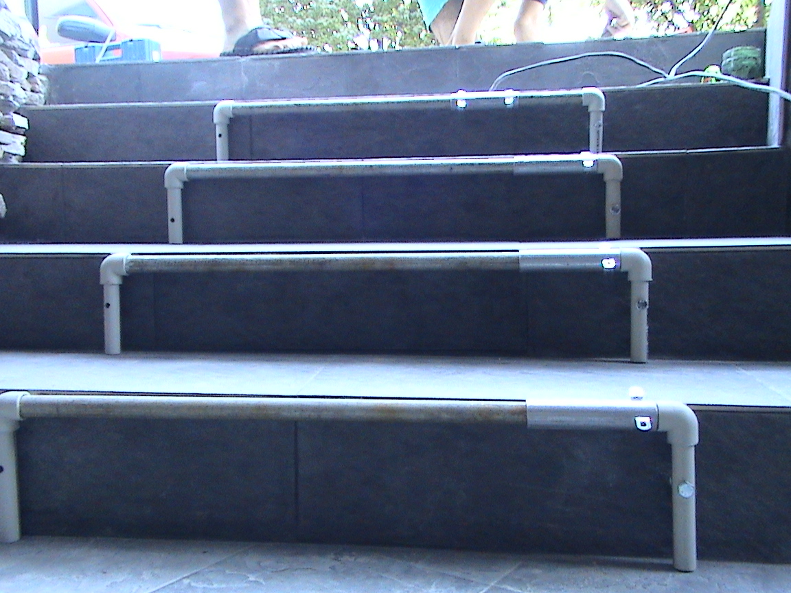

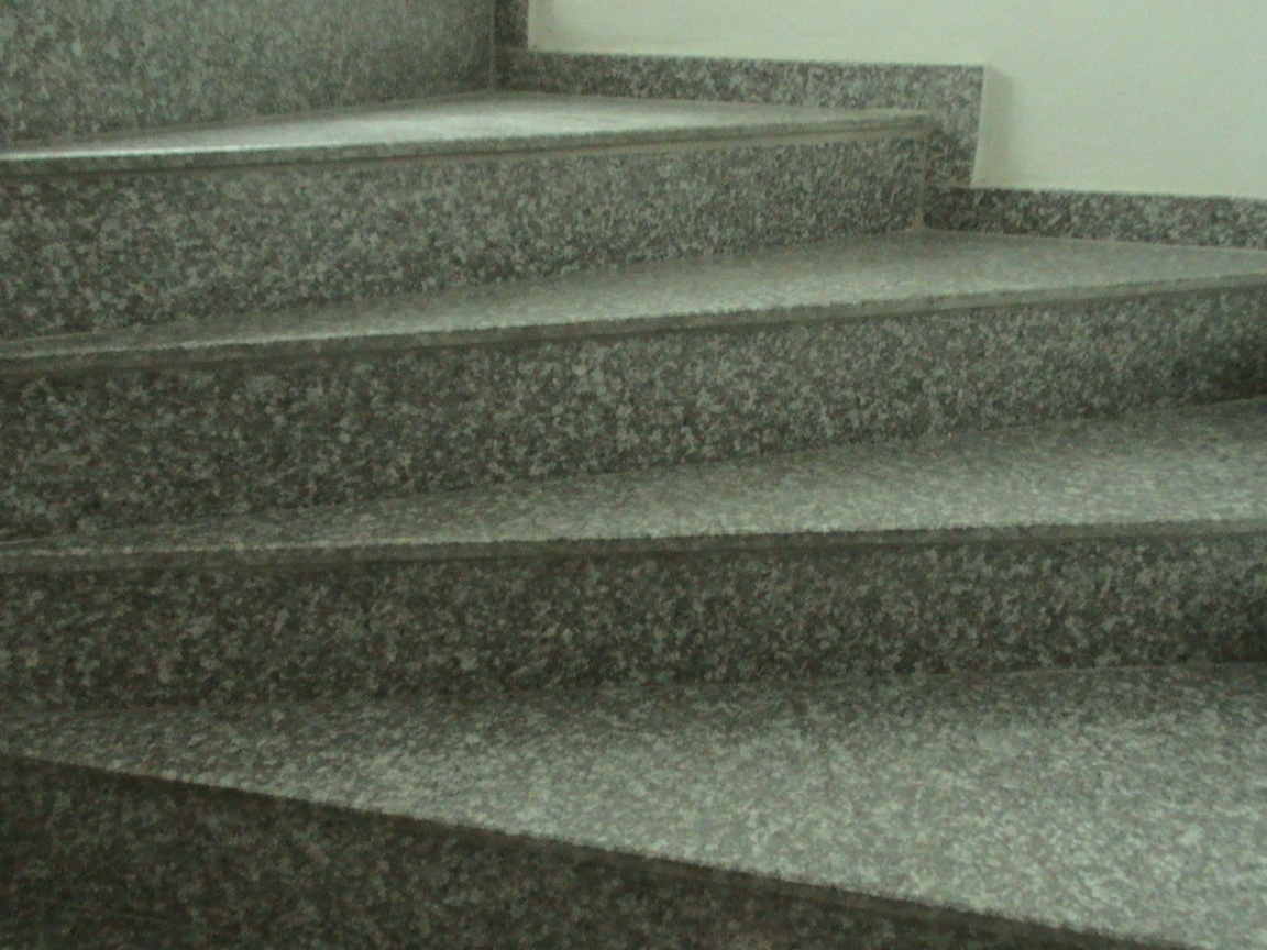

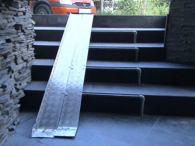

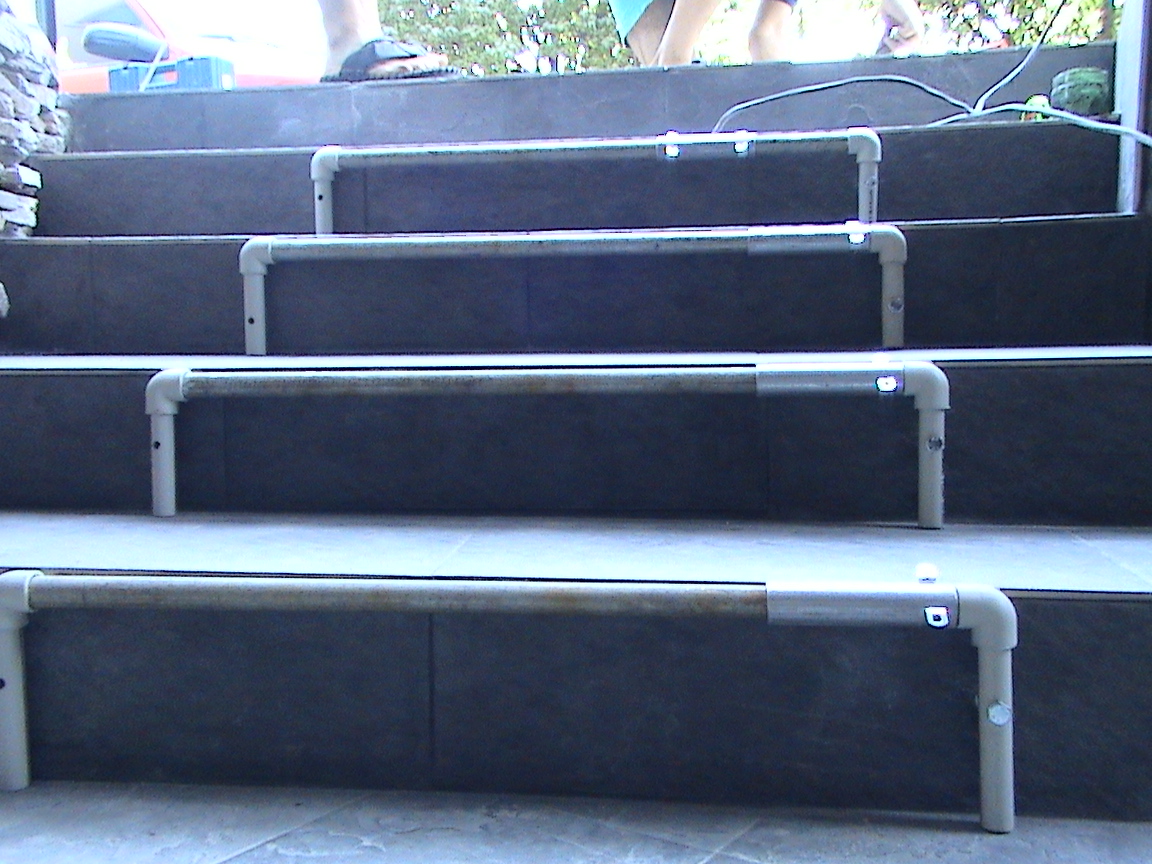

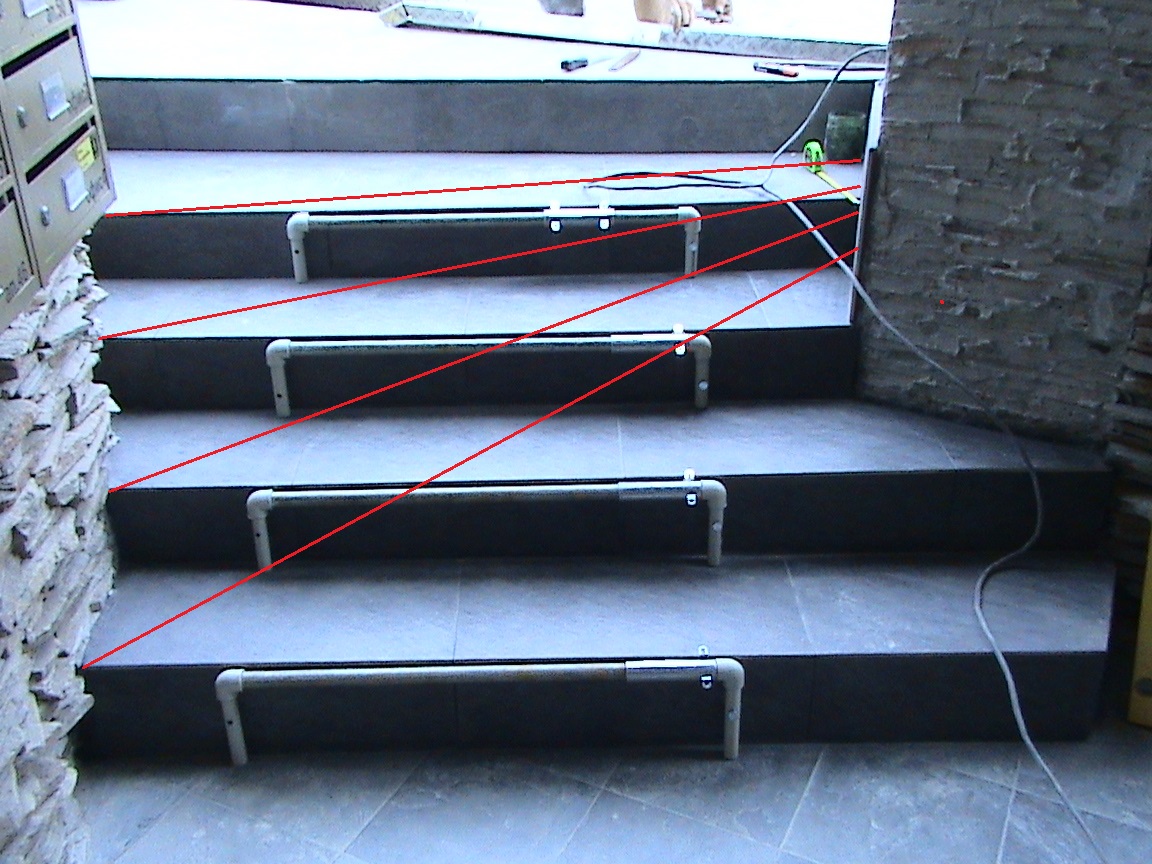

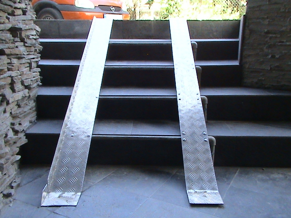

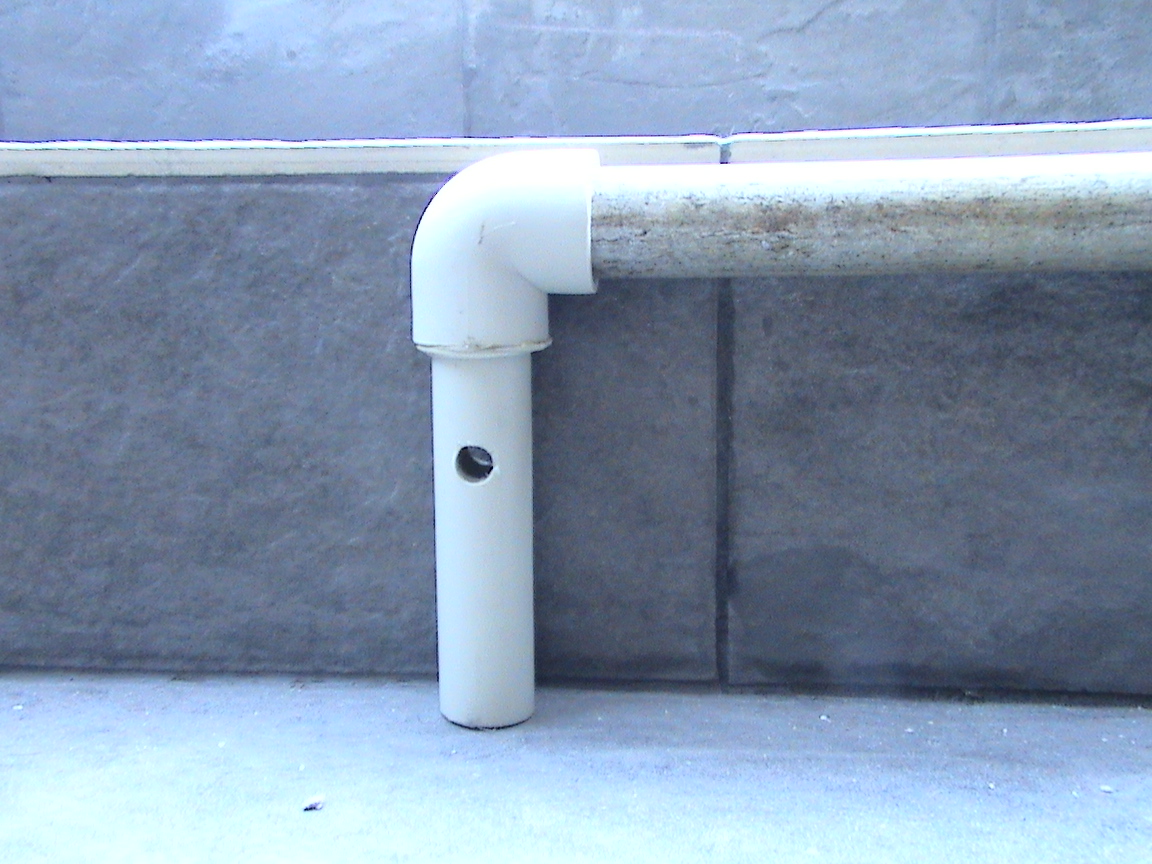

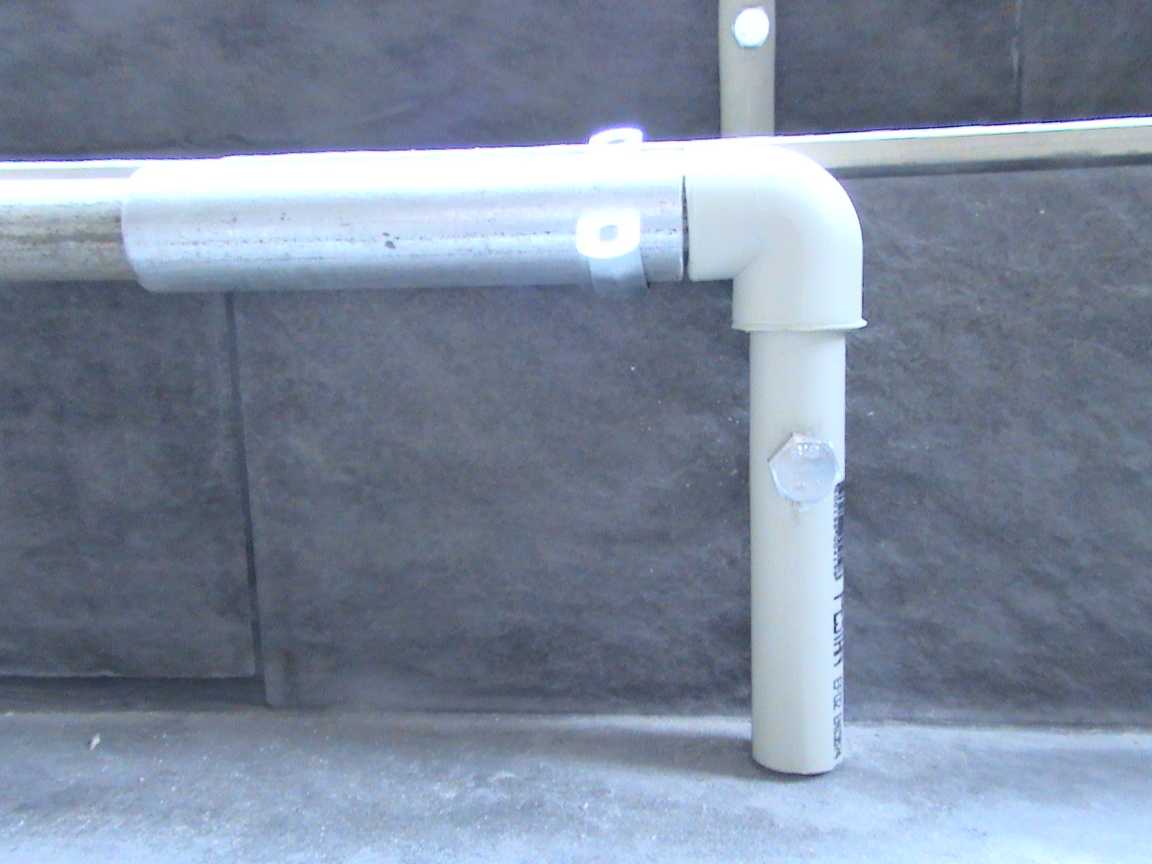

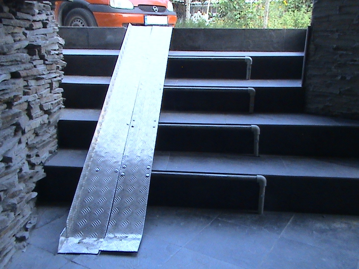

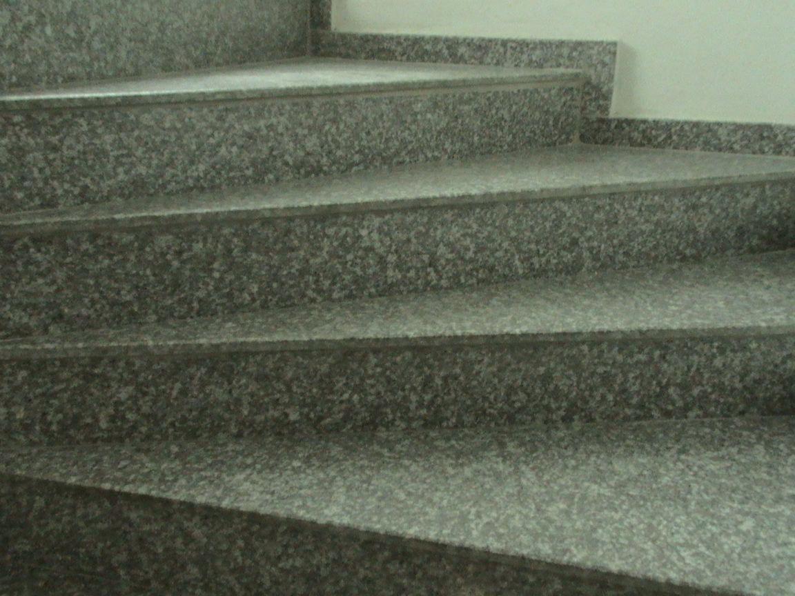

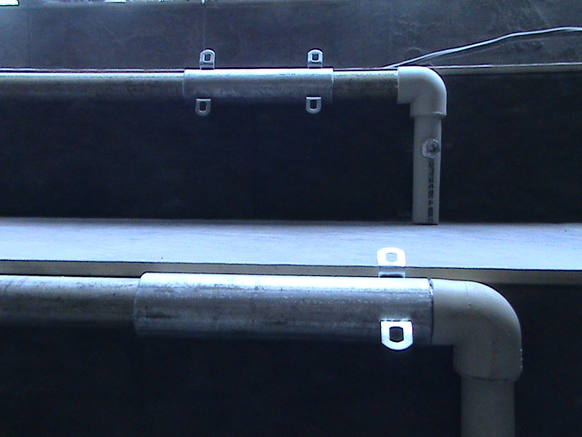

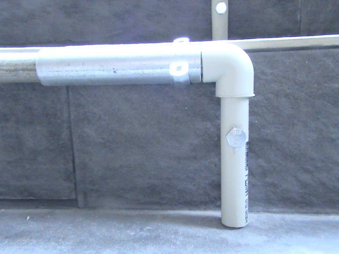

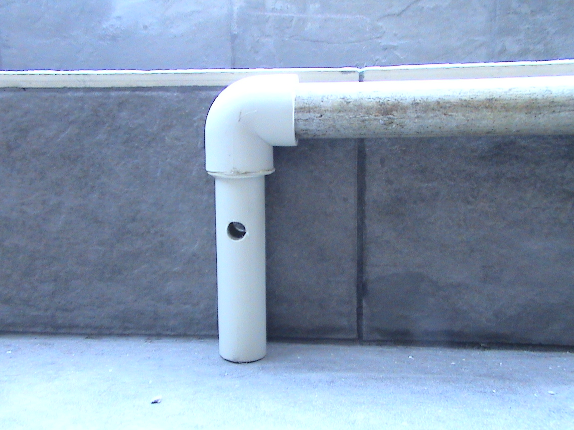

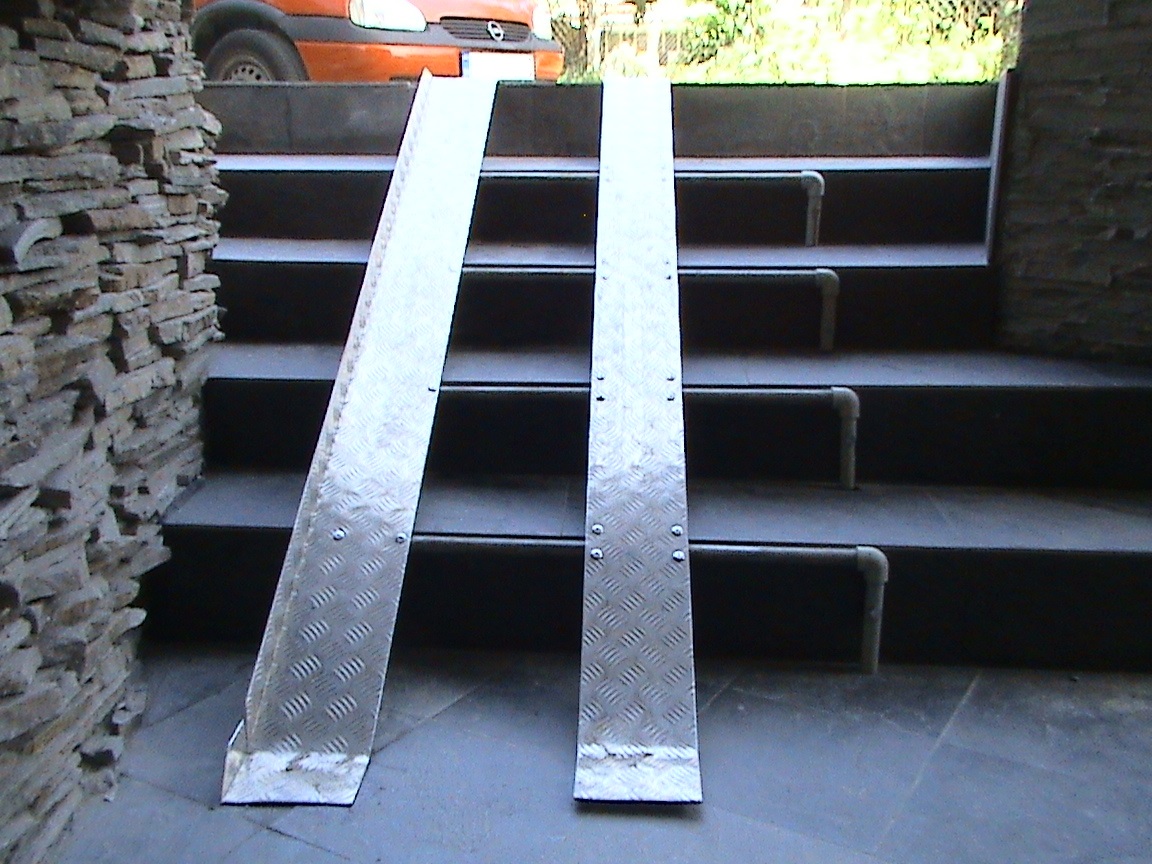

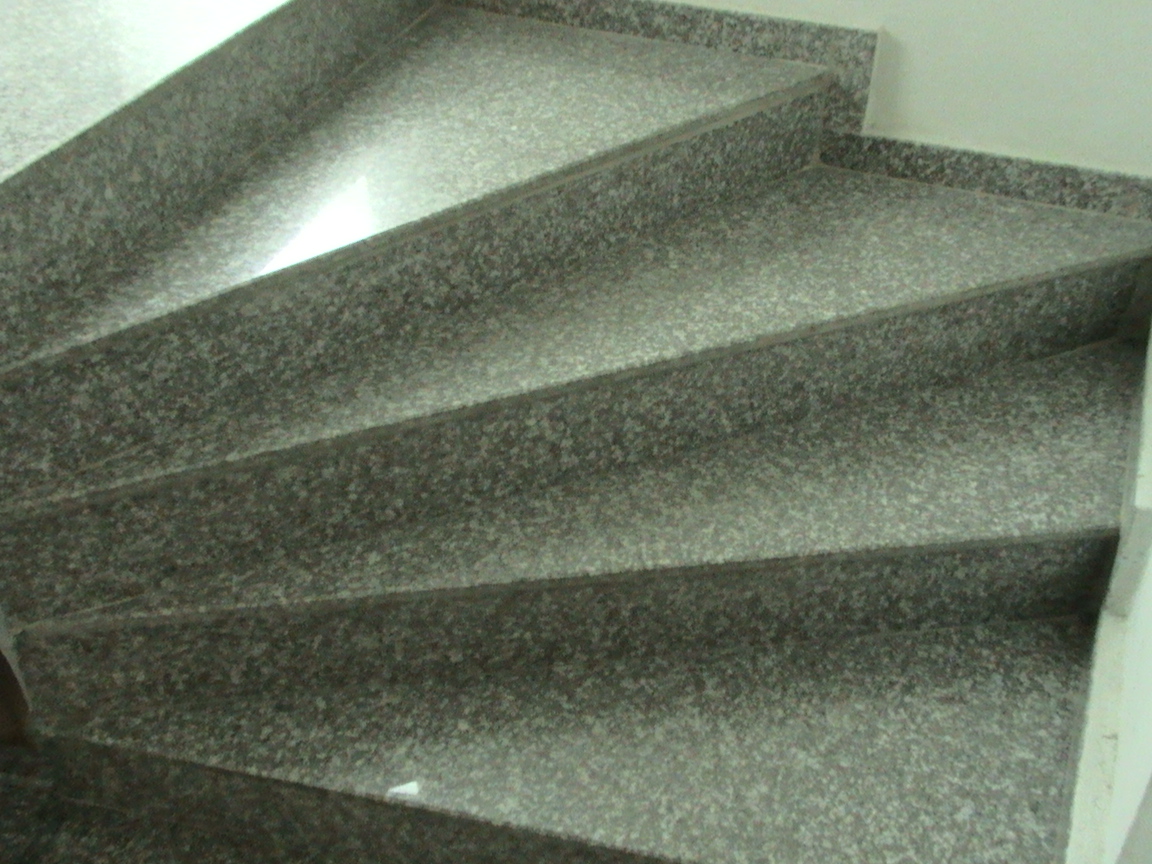

Здравейте.Реших да споделя решението на проблем,който имахме в нов блок.Стълбите на входа бяха триъгълни като на снимка 1 и 2 но в обратна посока.Късно се сетих да снимам,вече бяхме изправили с кофраж,арматура,бетон и плочките. Ъгъла им беше горе долу като червените линии на снимка 3 и постоянно имаше падания особено по възрастните хора.А и според вас майките как си качваха и сваляха количките с децата? Беше си екстремно изпитание.Стигнахме до това решение понеже бебешките колички на съседите са с широчини на колелетата от 52 см. стандартните до 78 см. тип Хамър.Изпълнението не е красиво,но след много ровене по форуми и интернет никъде не видях рампа с променлива широчина за да взаимствам поне някаква идея.Това си е моя измишльотина но за сега върши работа.Първоначалния замисъл беше освен да се променя ширината и да се вдига с панти на ляво към пощенските кутии за да не пречи на стълбите.Отказахме се от това защото става сложно за майките.Идва до стълбите сваля рампата,регулира ширината според нейната количка и след това трябва да я събере и вдигне.Едва ли ще се случва така.

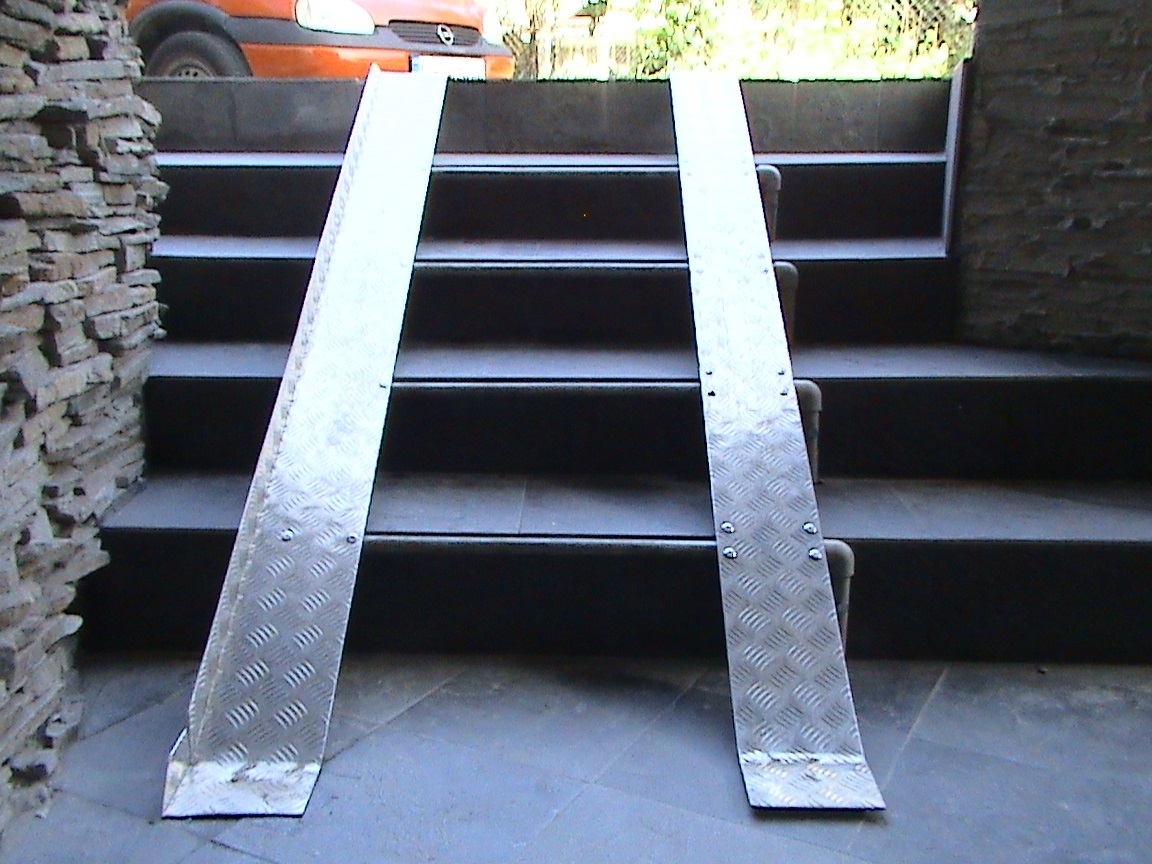

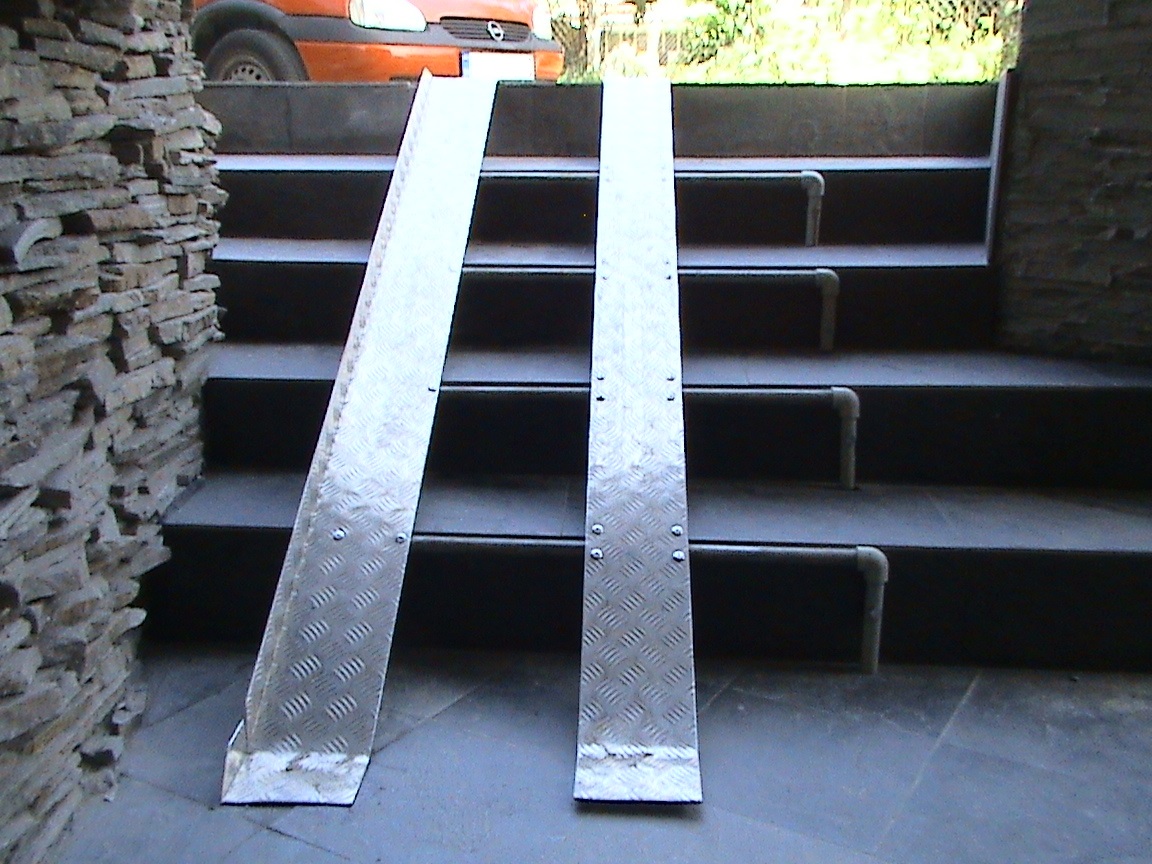

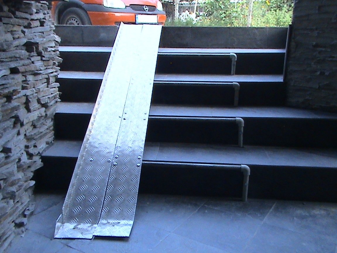

Качвам и другите снимки понеже ограничението е до 5.
bingobongo - напреднал

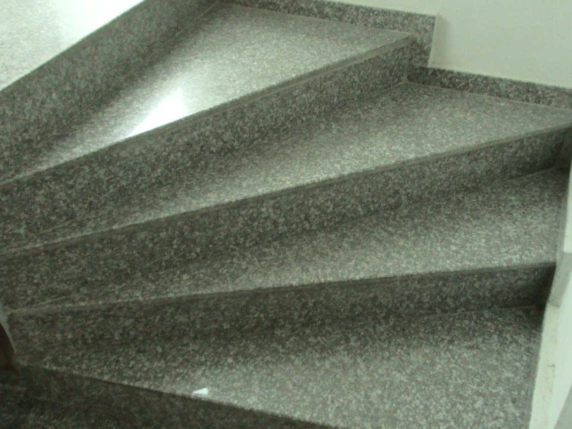

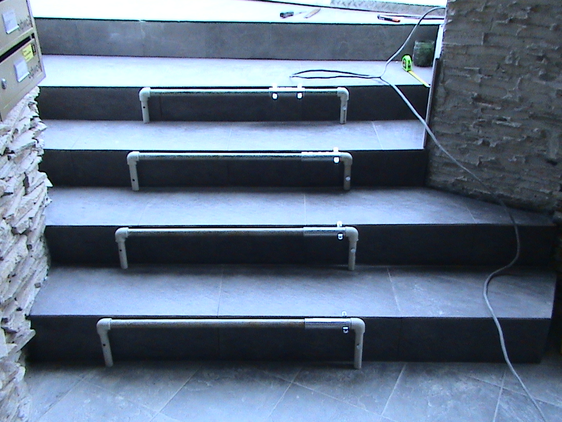

И останалите снимки.Освен тази имахме доста идеи.Ако има интерес ще ги споделя на драго сърце.Някой беше казал : ако имаш две ризи и дадеш едната на ближния и двамата ще имате по една риза,ако и двамата имате по една идея и я споделите и двамата ще имате по две.
