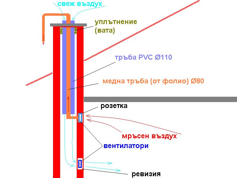

Аз съм си направил рекуператор от една 120мм гофрирана алуминиева тръба за аспиратор, в която съм вкарал 3 подобни тръби по 50мм. Тръбите са дълги по 3м опънати, свити са около 1м. На дебелата тръба съм изрязал дупка отстрани и съм сложил 84мм вентилатор на 24В. Ако помещението е добре уплътнено, подналягането (или свръхналягането, в зависимост от посоката на вентилатора) е достатъчно да прекара въздух и в другата посока. При мен е в банята и е неефективен, понеже използваме прозореца за бързо проветряване. Замислям се дали да не монтирам подобен и в спалнята, поради честа употреба на боб и зеле :lol:
Цената - около 30-40лв. за тръбите и 20-30лв. за вентилатор и изолация
alsted - майстор
Така дали ще стане?
Колко ли мощни трябва да са вентилаторите? Мисля да взема по-мощни за да имам възможност да регулирам потоците поне първоначално до установяване на оптимален режим. Нали не се товарят ако ограничавам потока през тях със заслонка?
Смятате ли, че трабва да са еднакви при положение, че единия ще изтласква (топъл въздух, който по принцип от естествената тяга ще се движи сам нагоре, но ще се охлажда и най-горе ще е почти с температурата навън), а другия ще засмуква (в противоток студен въздух, който при движението си надолу ще се загрява)?
