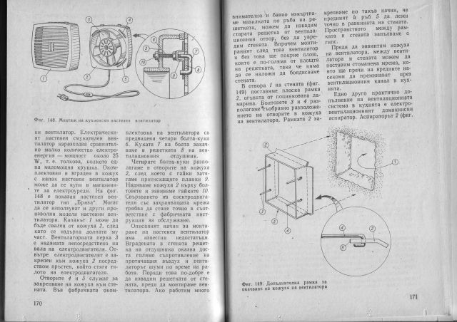

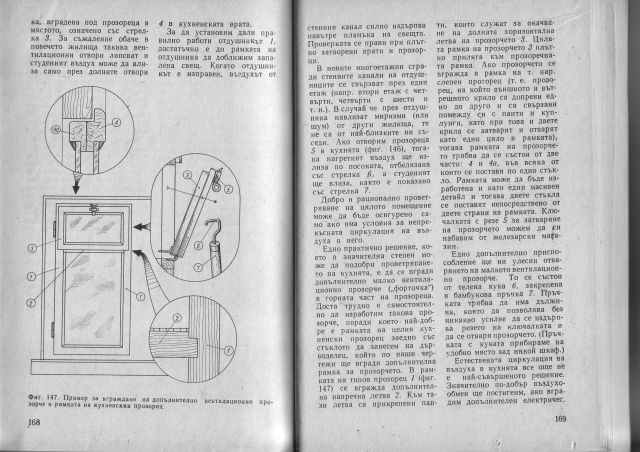

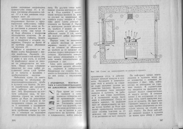

shotik - майстор
Ето една статия за вентилиране на дома
Тук се вижда ,че под прозореца нарочно е направена вентилационна решетка ,през която въздухът по естествения начин да циркулира,а в нашите домове тава го няма
nеwage - специалист
Имаш ли го с по-висока резолюция, нищо не се чете.
