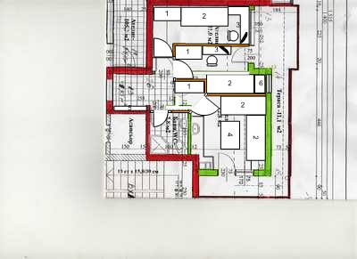

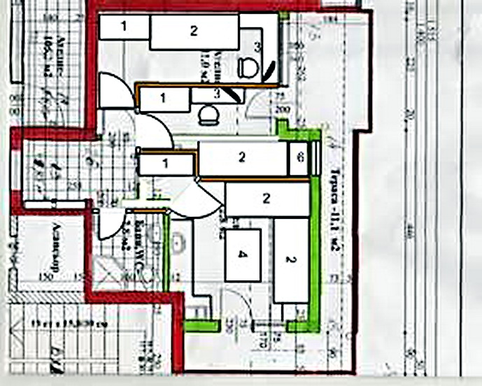

ICC - специалист
Къде ти се намират щранговете за вода и канала?
Fif
Щранговете за водата се намират в горния десен ъгъл на банята (според първата по-опростена схема).
В момента канала минава през цялата кухня и мивката се намира в горния ляв ъгъл на кухнята, в частта на приобщената тераса.

ICC - специалист
Няма да повярвате, ама получих съобщение че файлът ми е качен успешно в галерията :-D ! Благодаря Admin! Всъщност моето предложение съвпада с това на Emerald, само че съм преместила банята малко, за да има дирeктен достъп до вода и отдушник. ( Ако не се премести вратат пречи) На въпроса как се справяме с миризмите - с абсорбатор, който е желателно да е по-широк от зоната за готвене- при два котлона да е 60см, а при 4 -90см. :)

ICC - специалист
Искам още да ти обърна внимание, че няма защо да се притесняваш, ако местиш стени на банята. При ЕПК те по правило не са носещи, даже преди ги правеха като цели готови клетки в домокомбинатите и ги монтираха. Даже ако ти не си този случай, стените на банята ти определено са зидани допълнително, защото иначе няма как да извадят кофражните маси на едроплощния кофраж.Успех! :)
