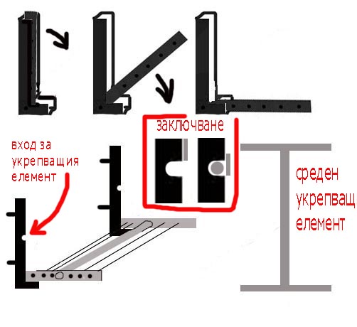

ако поразвия малко идеята, то може между двете падащи рамена да се сложи една (или защо не и две) "разпорка" - метална тръба, шпилка, шина и тн), което ще позволи доброто натягане на въжетата и няма да огъне навътре падащите рамена
На вертикалните части предвидих отвор, в който да влиза тази "разпорка", когато падащите рамена с въжетата се вдигат/сгъват
На вертикалните части може да се направи и ключалка (тип райбер) от малко парче шина и 1 болт, която да държи сгънато съоръжението (как звучи "съоръжение". а !! :lol: ).
Дано съм бил полезен - мисля че не е зле като решение
Не е сложно, а и не е и много оригинално, пък и винаги можете да развиете 4те дюбела и да дадете 1000 лева за нещо по-лъскаво :?

Да, добра е идеята.
Имах предвид, че ако пада до хоризонтално положение трябва да е по-височко, за да се минава отдолу без навеждане. И като се изправи ("сгъне") ще е по-трудно за сваляне от по-нискоръстови (жени примерно), особено ако конструкцията стане по-тежичка. Но може да се намери компромис между тези неща.

свалянето от по-ниски може да стане с нещо като падащ лост за гардероб (схемата долу)
....а и все пак се предполага, че наоколо трябва да има и мъж - нали все някой трябва първо да закачи тва чудо на стената :lol:

Съоръжението на рокуол има един недостатък. При прибрано положение може да конфликтува с прозорците. А ако е по-високо от тях - защо да го правя, като аз ще си простирам :-D .
