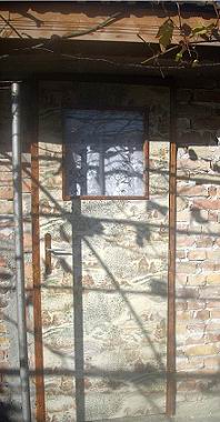

azzamm написа:
можеш да облепиш вратата с някакъв красив плат,например тип зебра или тигрово за хола ,а первазите може да се залепят със специално лепило(силикон-имаго където се продава ламинат)
Ето как си облепих вратата аз.Това са стари пердета :-D .Излезе ми 3 лева-една кутия лак,като ще трябва да лакирам още веднъж..Съжалявам че не я снимах преди-беше гротескна гледка :)
Моята нова стара врата
Untitled 51.jpg (21.89 KиБ) Видяна 15734 пъти
