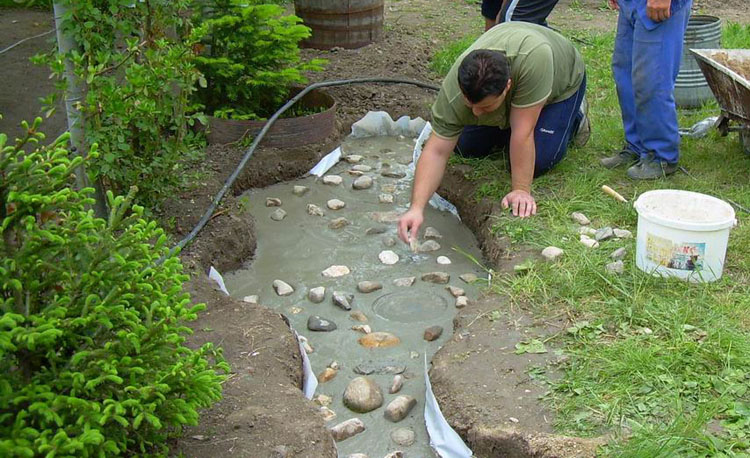

Започнах да правя изкуствено езерце в двора . Изкопах дупка дълбока около 30 см. и налях на дъното цимент и пясък - 3 пръста дебелина, като преди това застлах дъното с доста дебел найлон за да не попива водата. Налепих на дъното някое друго камънче. Направих и по-дълбока дупка за помпичка.
Та въпроса ми е достатъчно ли е това за да не попива водата или трябва да правя още една замазка ?
А и стеничките на езерото как да ги направя за да не попива водата ?
Май няма да стане с цимент понеже няма да може да се захване за почвата. Искаше ми се да налепя камъни по стените но незнам дали ще се получи.
Дайте някои съвет

Според мен по удачно е да се вкопае в земята подходящ съд от пластмаса или ламарина.
Терикле, зодия овен ли си? Те първо режат, после мерят.
Хидроизолацията ти не покрива стените. Ако тепърва ще я слагаш, ще бъде прекъсната. Нямаш армировка. Нямаш отточен канал. Нямаш дълбочина.

абе аз какво питам , те какво пишат, ма кво да се прави :?
ами аз не съм правил хидроизолация, а съм сложил само найлон
ако исках да правя хидроизолация бих могъл да я направя с баданарката - 2 ръце върху дъното и стените и готово.
Отточен канал не ми трябва понеже съм заложил 3 тръби за отливник.
а защо да няма дълбочина....25 см. е . а помпата ще е на около 60 см.
..но давайте , може да разтягаме локуми до припадане :)
Айде, не припадай.
Можеш ли до празно да го източиш?
Този найлон е хидроизолация.
Без армировка го пиши спукано.
И т.н. и т.н.
Какво значи "25 см. е . а помпата ще е на около 60 см. "?
За стените после :shock: .

да, мога до празно да го източа.
25 см е приблизителната дълбочина , а помпата е на 60 см. дълбочина
за напукването не се притеснявам , барбекюто на двора ми е с 10 см цимент без армировка и не се напуква да го е... :lol:
материала е от значение.

Този вариант ми се струва доста по лесен и по-лесен за разваляне някой ден.
http://www.savour-garden.com/ezero.html
