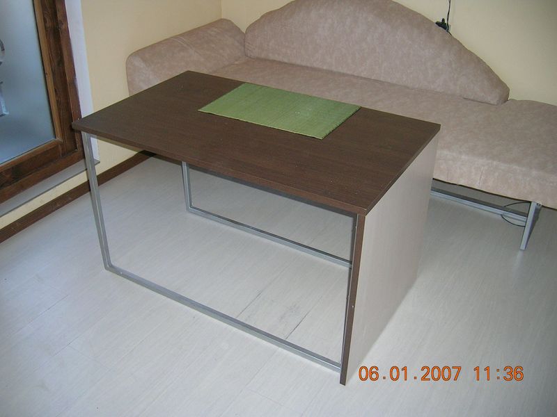

Може ли да помогнете с идеи, може и схеми и снимки за направата на диван-неразтегателен!

Това го бях правил за кабинета на жена ми.

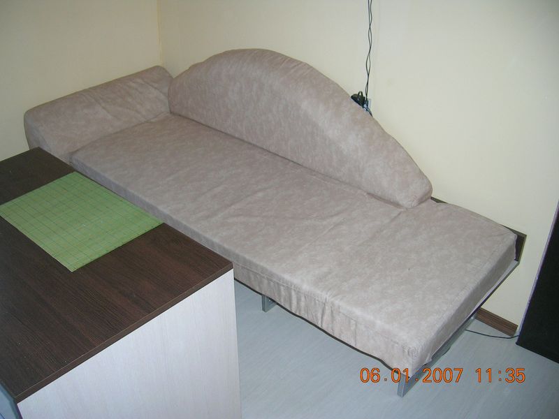

От долу на горе:
Краката са четири правоъгълника от квадратен профил 2х2см "спънати" само от долната страна,от горната страна с винтове са закрепени за плоскост от ПДЧ на която пък от късата и дългата страна ,там където са облегалките съм сложил 15 см ивици пдч.
Седалката е 12см. дунапрен.Облегалката също е 12 см дунапрен оформен с макетно ножче ,но понеже среза не е равен за да се оформи с хелми съм залепил 2см дунапрен отгоре който не стига до основата ,а около 12см над нея ,за да може тези два см. да застъпят леко седалката и да се оформи фугата между двете.Подлакътника е направен от три парчета дунапрен:правоъгълно,квадратно и триъгълно и отгоре пак 2 см. д-н.
