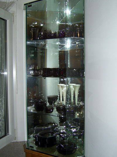

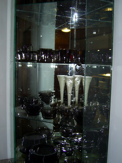

Виж този шкаф ми е в кухнята правил съм го сам - само от стъкло и силикон. Рафтове са пълни с чаши и чинии и няма проблем. Не можах точно да разбера каква ти е идеята дай чертеж.

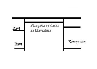

Da mina na temata napravih edno chartesche gore dolu davascho predstava za biuroto.

За питащия: дай наистина някаква схемичка на това, което си замислил, за да ти бъдем наистина полезни с идеи. А за да можеш да я качиш на форума бързо и лесно - регистрирай се. Отнема наистина много малко време.

Eto i chartejcheto
chertesh

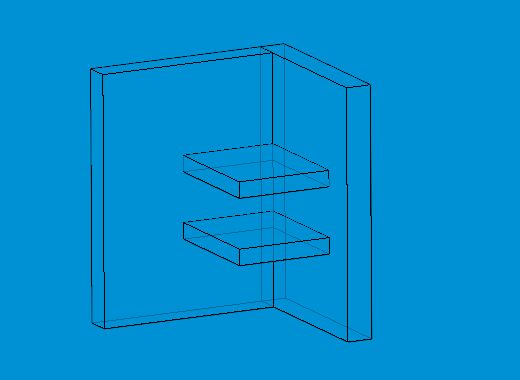

Мда. В общи линии ясно. Само, че тези рафтове трябва задължително да имат стъкло и отзад, което да ги държи във вертикална посока. Иначе няма да стане. И хаиде, ако обичаш отсега нататък САМО на кирилица!
Ето това имам предвид, ако ти става ясно от чертежа:
