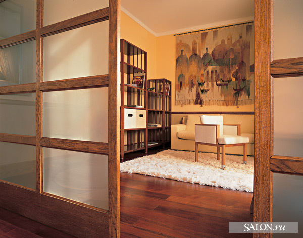

Моите врати живот и здраве ще бъдат с дървена рамка и остъкление , а отговворен за изпълнението ще е домашния ми майстор и по съвместителство съпруг с моята безценна помощ.
За нещо подобно иде реч:
