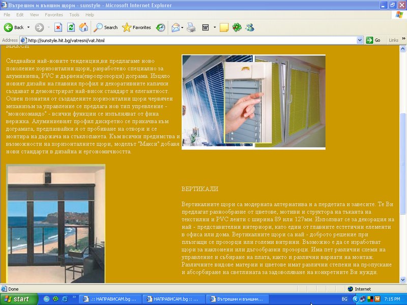

В няколко сайта на фирми эа производство на щори прочетох,че ПВЦ дограмата не трябва да се дупчи при окачване на щори.Закрепването трябва да е върху държачите на стъклопакета.Ако някой знае повече по въпроса да каже.Конкретно предстой ми окачване на хоризонтални щори.

На самата дограма нищо и няма. А държачите обикновено са заоблени и може и да не ти паснат. Монтирал съм стотици щори и винаги съм ги завивал директно е дограмата.

Ето и друг начин на закрепване.
