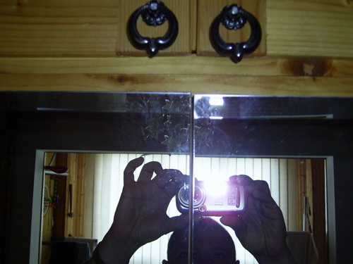

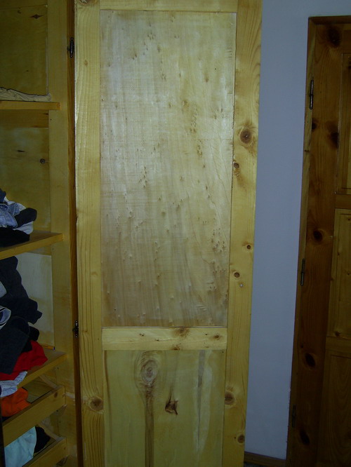

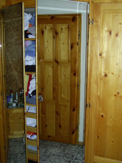

Първо пробиваш дупка за дръжката на вратата ако цялата врата е огледална. След това просто го лепиш със силикон никакви винчета лайсни или други. Ето това са снимки на гардероба в моита спалня. Вратичките ги направих като в рамката сложиш вместо табла шпертплат. След това ги изгладих добре и залепих огледалата. Като отстани на огледалата съм пуснал фасенг, освен там където се събират за да изглеждат като едно огледало.
