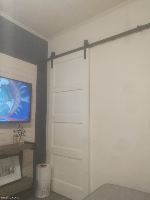

Предполагам, че заглавието казва всичко. Възможо ли е това упражнение? С днешните химии предполагам, че да. Какъв грунд би бил подходящ според вас? Нужно ли е шприцване на циментово мляко върху грунда, а също и ползването на някаква добавка(може би за еластичност) към цимента?
Целта е декоративна - запълване на правоъгълниците на врата, като тази в прикачения файл.

ПУ уплътнител, като лепило за мозайка, решава този проблем.
Правилата за полагане на мозайка върху основа(мазилка, картон, дърво)са кратки до невъзможност - чисто, здраво и равно.

Просто е. Нежната 1/2 каза, че иска такава врата за трапезна маса в градината :-D . С мозайка щяло да е яка.
jekasus, имаш предвид циментът изцяло да бъде заменен с ПУ? Има ли шлайфане това нещо?

Ако се постави навън и се направи с мозайка, дали няма да влиза вода и да изгние под мозайката бързо.

Би имало смисъл от подобна изработка на маса само, ако е под навес и не се мокри.
Другото което ми идва наум, че трудно ще шлайфаш мозайката положена в клетката на вратата. Мозайка се шлайфа с много вода, дори и на сухо да е остава шанса да нараниш дървото
Отделно фалца на крилото да е 15мм дълбок, не стига за отливане на здрава плочка мозайка. Трябва да надстърча над рамката.
Евентуално подготвяне на някаква платка, която просто да се пусне в отвора.

Дървото и мозайката си имат стремеж към разделяне, ще се появят фуги и ще лопа, но в екстериор това надали е проблем. Добре е, че лактите ще се подпират на дърво, по-приятно е. Направѝ краката да държат мозайката, че да няма сакатлъци, като му дойде времето. Бих обмислила мозаечна маса, с вградена вратата, ако ме разбираш
