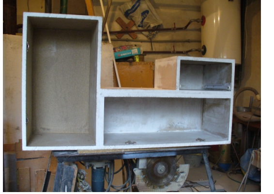

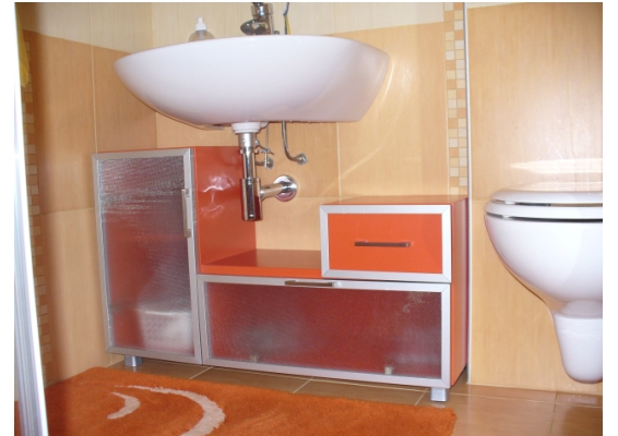

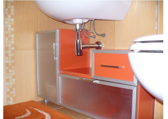

След много обикаляне по магазините, не успях да намеря това, което ме устройва като качество, а и като цена на мебелите по поръчка.
И като викнах неволята, ето какво се получи:
Без да слагам в сметката труда, материалите ми струваха около 150 лв.
Алум.рамки + водач на чекмеджето : 80 лв.
Две стъкла : 11 лв.
Дръжки : 3 бр. 7.50 лв и
1 л. боя на Сикенс : 32 лв.
Плоскостите са обикновен талашит от капаци на палета. Рязане, сглобяване и китосване. Всички сглобки са с дюбели. После боядисване.
Шкафчето е под мивката, няма да го заливам с вода, а влага на практика няма, щото вентилаторът смуче яко.
Голям кеф е да сътвориш нещо сам. Може и да не ви харесва, но както се казва - моето гардже е най -хубаво

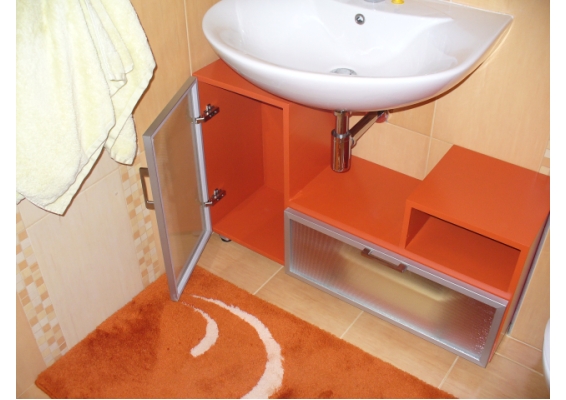

radush - специалист
много хубаво е станало :) би ли казал с какво грундира преди да боядисаш и пистолет ли използва ?
teoto - специалист
Не съм грундирал. Четири пъти съм го минавал с мече.

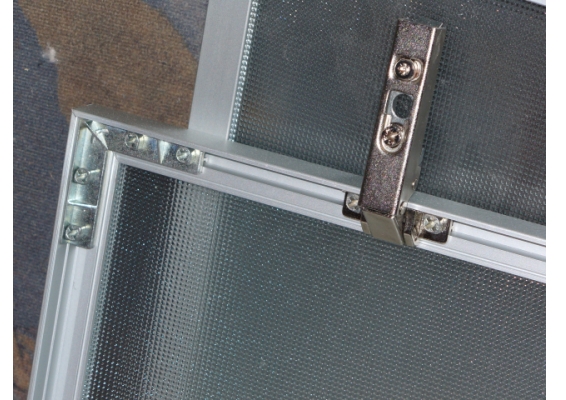

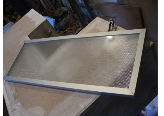

inkovsv - специалист
Как си сглобил алуминиевата рамка?
teoto - специалист
Рязане с флекс и много точна ръка. Профила го режа 1мм повече за да мога да го доизкусуря. Към алуминиевите профили се продават ъгли за сглобяване, панти и завършващи профили отвътре.
