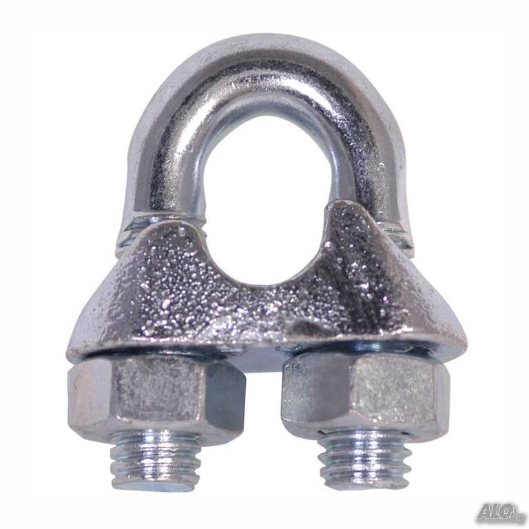

Колеги, може ли някой да даде съвет за добър начин за обтягане на въже за простор?
Към момента съм със стоманено въже, с PVC покритие.
Проблемът е в как да "вържа" въжето (опъвам го на солидна метална рамка).
Ползвам тези изключително неудобни за затягане скоби, гайките са толкова наблизо, че нито с гедоре, нито с ключ става - трябва с клещи идно по едно да се въртят... А можеха да направят същото с една гайка - по средата...
А на всичко отгоре с времето изпускат...

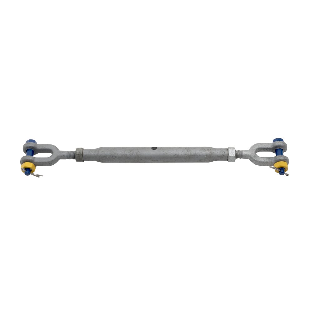

iliya_i - майстор
Това не е обтегач, а скоба.
Обтегач е това:
А всички сапани са с пресова сглобка или обратно заплитане:

Avas_co - майстор
Няма. Или поне, няма в магазина.
В този случай, не става с кербовка, не става и с плетене.
Варианта е да сложиш две скоби, като ги сложиш разнопосочно. Едната скобата и да е към излишната част, а кътника към "работната", на другата обратно. На разстояние поне пет пъти диаметъра на въжето, една от друга.
Има и вариант със самоделни изпълнения, да разпробиеш някой болт, шпилка. Прекарваш въжето през дупката, и го стягаш с гайка. Пробвано е , държи.

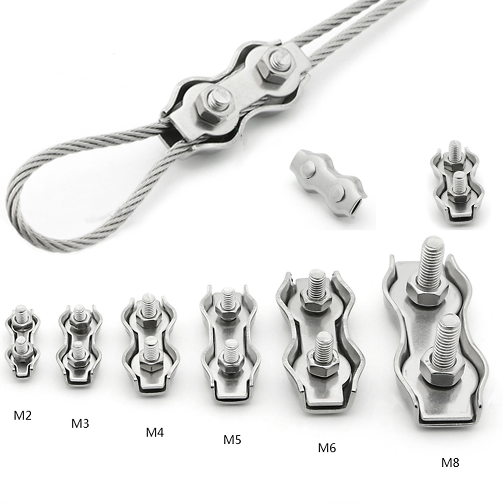

Andri01 - майстор
Връзването става с "жабки", опъването с обтегачи. Имай в предвид,че найлоновата обвивка на проволката прегаря на слънцето за около година.

Avas_co - майстор
Тия ги бях забравил, за целта ще са перфектни.
