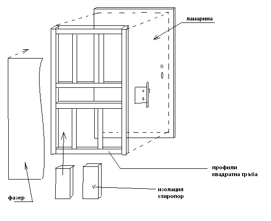

1.За каса използваш т.н прозоречен студено огънат профил(продава се в складовете за метали) има различни размери.
2.За вратата ползваш правоъгълен студено огънат профил с размер съобразен с този на касата, режеш, заваряваш, запълваш с изолация, напасваш бравата и затвряш от двета страни с ламарина, завряваш панти,г римираш и окачваш на клепетата. Това е! Проста работа. Чертежа си е твой по размерите,другото импровизираш.
velsi - Почетен майстор
Ето как ги правя аз. Като искаш схема, ето ти схема.
Благодаря на crez и velsi. :) Интересуваше ме точно това: Някаква примерна врата. Иска ми се да направя нещо красиво вкъщи, поне доколкото е възможно. Ако имате още някакви подобни картинки, или описание с няколко думи - ще се радвам да ги споделите. :) Имам още няколко дни на разположение.
Аз си мисля за нещо такова: Правя една рамка от правоъгълни метални профили, по средата на вратата още 1. В образувалите се празнини ще поставя 2 ламарини, а за върху тях ще поръчам да ми изработи дърводелец някакви дървени орнаменти, които после ще си боядисам с безир, боя... Каквото ми хрумне. :) Ще ги захвана с някакви хубави болтове и би трябвало да стане мед. :)

Velsi иска да те попитам как закрепяш фазера от вьтрешната страна на вратата. Лепиш ли го или не?
