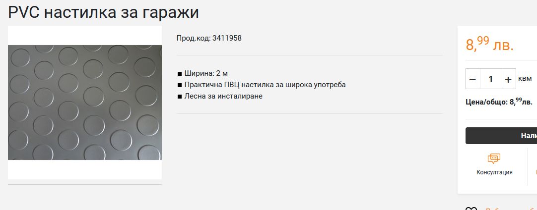

Ако не ти идва скъпо по- добре сложи нещо такова:
brum - майстор
Балатумите са 10-15 лева на м2. Това е по-евтино. От такова между другото изрязох за пода на буса. Отгоре е като балатум, но от долу няма текстилен слой. Ще помисля, но по-скоро съм за балатум - по-равен е и със текстилният слой отдолу предполагам идват разни предимства.
Това по-горе има ли предимства има спрямо балатума?
stefanjor - специалист
ср авг 10, 2022 10:31 ambrum написа:
Много по- здраво е.
На балатума много лесно се наранява горния слой и отдолу лъсва текстилния.

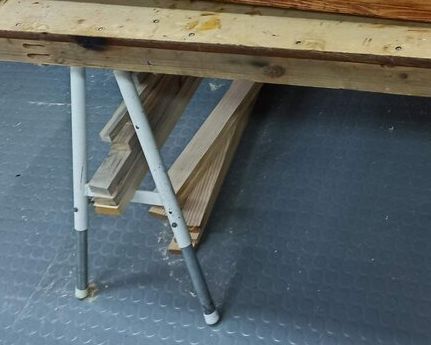

В дърводелския форум видях, че някой си беше застлал работилницата с такава настилка... ако се сетя кой ще пиша да си каже мнението :)

Svetoslavoff1 - майстор
Можеш да минеш и без саморазливна. Аз по съвет и с помощ от съфорумеца schuldiner след почистване положих една ръка ПУ грунд и след това тънко прешпаклихме с бетонконтакт+цимент + пресят и промит пясък с консистенция на сравнително рядка каша. Това защото тук-там бетонът се беше "озъбил". Вече няколко години минаха, покритието е здраво, лесно се почиства и мие.
Иде реч за затворен навес, който използвам като гараж и инцидентно като работно място.
