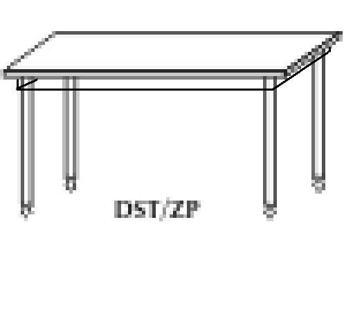

Искам да си направя маса от ПДЧ и с метални крака(кръгли метални 5 см. горе долу диаметър), интересуваме дизайна, при този дизайн който е на снимката и при размери 180x75x70 дали ще стабилна?

Аз имам такава,но с размери 1500ммL/750ммB/720ммH.доста е натоварена(използвам я за бюро).При мен е стабилна,краката са регулируеми във височина,и към всеки има планка+6 винта(което според мен е достатъчно стабилно)Но е добре ПДЧ-то да е поне 25мм.По-голям проблем в случея е,че може да се получи провисване в средата на плота.Може да сложите царгите,които по-горе са Ви препоръчали,не е нищо сложно(но на мен обикновенно ми пречат да си кръстосвам краката,и не ги обичам много,затова и ги избeгнах)
И да,малко се клати.......ако се използва не по предназначение

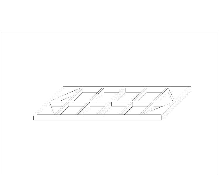

Може да се монтира стоманен профил 50/20мм по средата на плота, който да обере провисването вместо царга. Нещо като гръбнак на конструкцията.
А плота, за да стане по-лек за този размер , може да се направи от дървена конструкция, ламинирана с тънък слой МДФ. В този случай в зависимост от дебелината , може да отпадне нуждата от укрепване с/у провисване. Така направена масата може да бъде завършена с най-различни естествени фурнири.

В Практикер предлагат крака за маси, има голям избор разгледай ги.
Ако избираш кръгли крака, избери такива с по големи свързващи фланци, това ще придаде стабилност на самата маса, и ще отпадне нуждата от допълнитекни елементи за тази цел.

Намерих потвърждение че моята работа може и да стане
