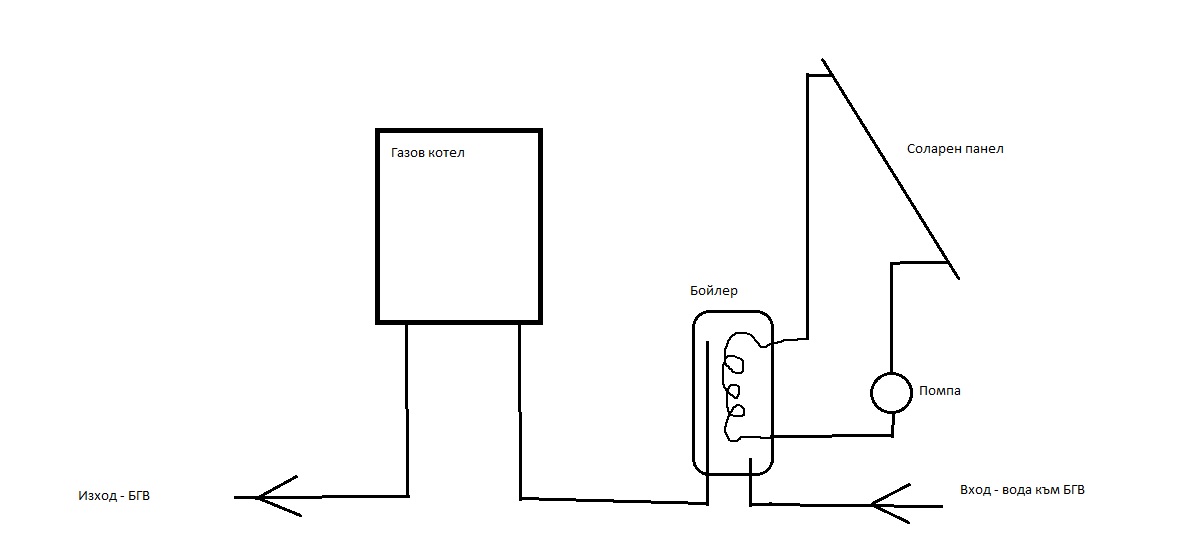

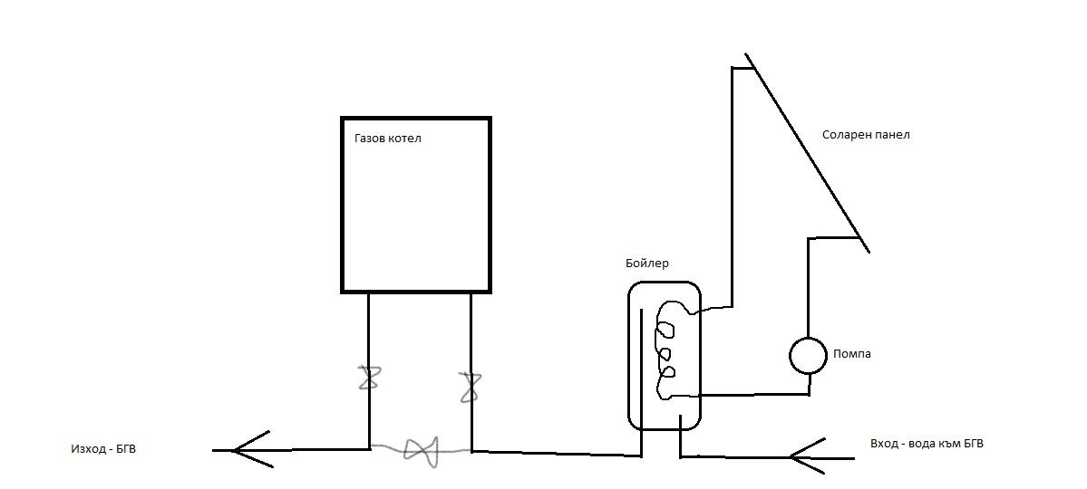

От скоро имам двуконтурен газов котел. И ми се върти идея да подгрея водата която влиза в котела за БГВ, чрез соларен панел и бойлер със серпентина.
Вместо да грея вода с температура от около 10 гр. до зададени 45 гр. Може да подгрява от 25-30 до 45 гр. Мисля, че през лятото може дори да не пали горелката, ако вдигна над зададената температура на котела. Приемам градивна критика за изпълнение и дали си струва инвестицията. Прикачвам примерна схема (набързо скалъпена на Paint).

Погледни в паспорта на котела каква е максималната температура, която може да му се подава.
torbalan - Дървен философ
Шопа е прав - не е добра идея да се подава вода с температура по-висока от 60 градуса, защото се създават условия за отделяне на котлен камък.
Колко ще е ползата можеш да оцениш от летните сметки за газ.

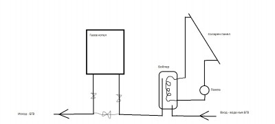

Аз бих сложил още 3 крана и малко тръба, така че да има "летен" режим, при който водата не минава през газовия котел.
А то може би на котела си има кранове.
Благодаря за бързите отговори,
Диапазона на БГВ на моя котел е от 35 до 60 гр. Остава варианта с механични кранове за лятото. Защо да не използваме енергията при това, че ти идва безплатно отгоре.

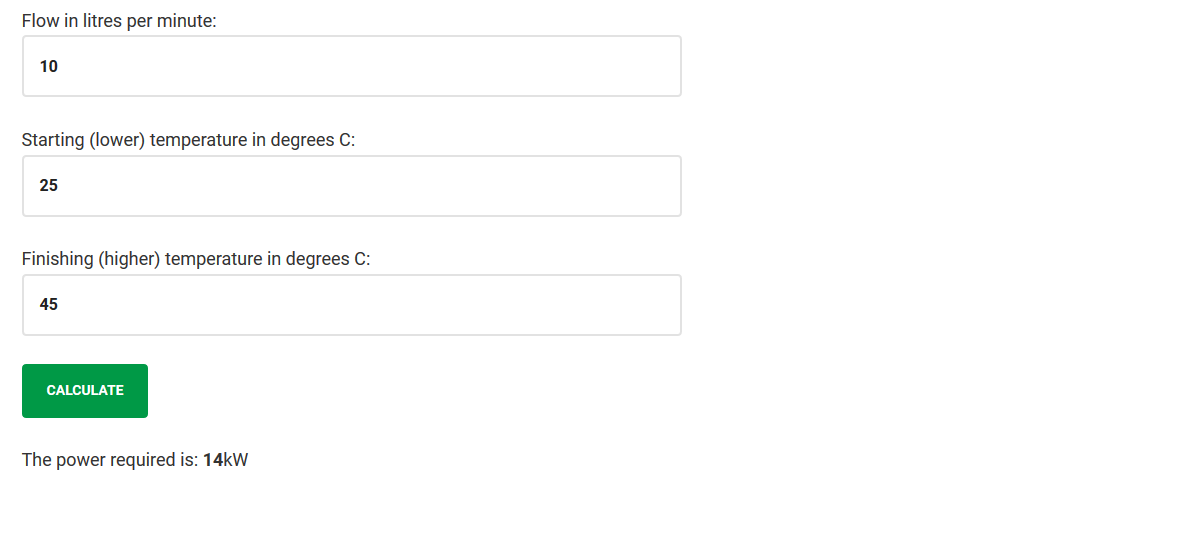

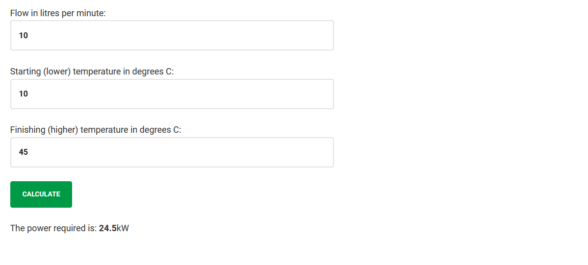

Интересен калкулатор: https://processheatingservices.com/hand ... quirement/
шоп - майстор
вт ное 24, 2020 6:36 pmasensavov написа:
Ти не ме разбра.
Провери в техническата документация на котела каква може да е максималната температура на входящата (студена ) вода, която ти искаш да подгрееш
Има и други по-елегантни решения, които не се нуждаят от човешка ръка.
Например смесителен вентил :-)
Съгласен. И аз съм на този принцип и дори си подпомагам отоплението със слънце.
Предполагам знаеш какво е легионела. Помисли за ел. нагревател
Тя сметката е много лесна
За да се загреят 1000 литра вода с 1 гр е необходимо 1.16киловата топлинна енергия.
