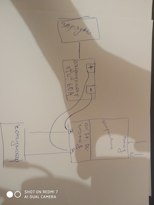

А как трябва да ги вържа, в смисъл акулулатора трябва да го вържа барабар със захранването, а то от свтоя страна като спре, започва системата да черпи ток от аклумулатора ? А това зарядно се наглася като падне аклумулатора да започне да зарежда ? ИКзвинявай за глупавите въпроси иксам да бъда сигурен
vht7 - помощник
https://scontent-sof1-1.xx.fbcdn.net/v/ ... e=5ED6AE21
Така ли трябва да бъде ?
DundyTheCroc - майстор
Само където 12 волта няма да зареждат акумулатора, на клемите му в стенфбай режим трябва да се поддържат 13.6-13.8 волта. Ако камерите и другото оборудване нямат проблем да работят на това напрежение схемата ще работи, ако не трябва да се търси друго решение. За колко камери иде реч, 10А са 16 камери и DVR?
vht7 - помощник
ср яну 22, 2020 11:08 pmDundyTheCroc написа:
Може да се вземе захр. блок. Има едни дето може да им се вдигне напрежението до 13.5-14V. Камерите са 3 на брой - 3А, захр. на двр - 2А и захр. 5А, което всъщност няма ли да бъде отново консуматор ? като клемите на акумулатора минават през него, както е на схемата ?
