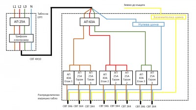

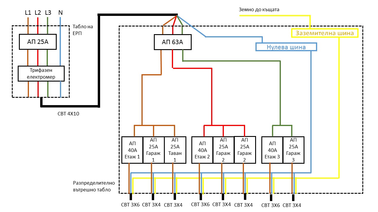

Искам да помоля за съвет/препоръка електротехниците. Става въпрос за разпределително табло на къща. След трифазен електромер на ЕРП имам вътрешно табло, в което разделям трите фази на три етажа. Идеята ми е да сложа контролни електромери на всяка фаза във вътрешното табло.
1. Моля да ми препоръчате електромер с две тарифи. И по конкретно ме интересува за да е по-точно измерването нужно ли е да бъде електромер на който, проводниците да се връзват през него или да използвам електромер с външен сензор (ринг)?
2. Биха ли отчитали електромерите ако ги свържа по приложената схема. Питам, защото в момента всички нули са обединени на нулева шина.
3. Странично питане, четох че препоръчват обединяване на нулевата и заземителната шина за изравняване на потенциалите. Какво е вашето мнение?
Благодаря предварително!

1. Моля да ми препоръчате електромер с две тарифи. И по конкретно ме интересува за да е по-точно измерването нужно ли е да бъде електромер на който, проводниците да се връзват през него или да използвам електромер с външен сензор (ринг)? - първия тип
2. Биха ли отчитали електромерите ако ги свържа по приложената схема. Питам, защото в момента всички нули са обединени на нулева шина. Не. Ще си отчитат само техния. След него не е тяхна работа. Ако искаш да имаш 3 отделни сметки - трябват 3 партиди към тях.

И е странно, защо след 25 А АП преди главния електромер следва 63А след електромера. След това 40А и по 25 А на клоновете. От цялата тази схема ще работи единствено първия - преди електромера. Останалите ще имат само декоративна функция.
Вероятно по финансови причини е платена такса присъединяване по най-ниската тарифа, при която слагат АП - 3Р25А.

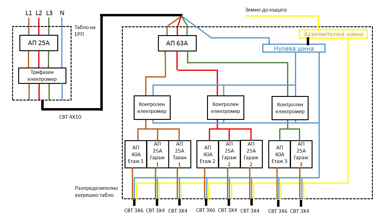

Аз мисля, че ще стане. Нарисувал си електромерите с нула на входа и на изхода. Мисля, че новите електромери се нуждаят само от една нула.
Това земно аз бих го обединил с нулата в главното табло.

Благодаря на отговорилите. Ето малко яснота по въпроса. Електромерите ще са само контролни - това означава че са само информативни за нас да си делим тока. АП 25А на входа е поставен след заявени 12kW мощност за строеж на къща. За момента този прекъсвач ще остане с трифазния електромер и ако се наложи в бъдеще ще бъде заявена по голяма мощност или може отделни партиди. Просто в момента не се налага и не искам да давам още пари на ЕРП-то. На единият етаж не живее никой. В момента на двата етажа се живее и прекъсвача НЕ пада!!! АП 63А съм сложил само за да го ползвам като прекъсвач. Останалите по фази 40А и 25А съм ги сложил според пуснатия кабел съответно 6кв и 4кв. На етажите си имам локални табла вече с по малки по ампераж бушони.
Въпроса ми беше ако така свържа контролните електромери, дали те ще отчитат (работят, измерват) мощността. Притеснението ми беше че всички нули в таблото са обединени. А по принсип по схемите първо прекарват фазата и нулата през електромера и тогава ги разклоняват.

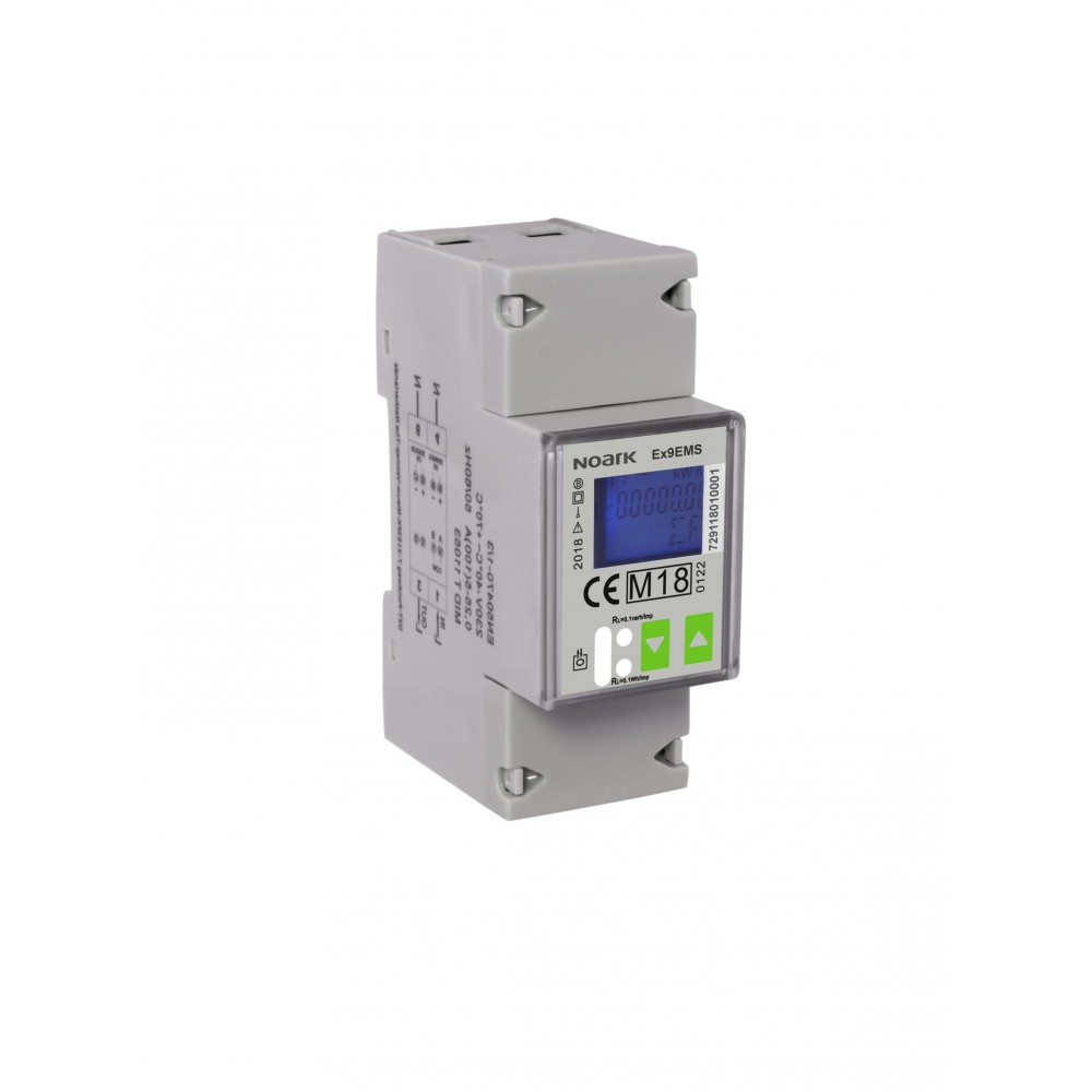

Иначе като електромер нещо такова съм харесал:
Нулата в електромера не се прекъсва. Входящия и изходящия кабел са на обща клема. В твоят случай просто трябва да свържеш тази клема към нулевата шина с един проводник.
