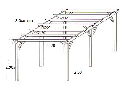

Здравейте, скоро направихме навес с тези размери
има вариант да намаля размера oт 2.50 на 2.40
струва ми се, че наклона е малък какво е вашето мнение ?
шоп - майстор
Навес или пергола?
И за какъв наклон говорим?
krasko_ood - специалист
http://www.zhitov.ru/roof/ калкулатор за конструкции
naster - майстор
Зависи с какво ще крайното покритие. За всеки материал/производител има изисквания за минимален наклон. 2.70м е хипотенузата или дългия катет, така да се каже?
chapara - майстор
Точно , налкона се определя от това с какво ще се водозащити, едно е стъкло, друго турски керемиди или тикли :idea:
Този наклон е добре, аз скоро си правих, размерите са горе-долу същите, давай смело.
