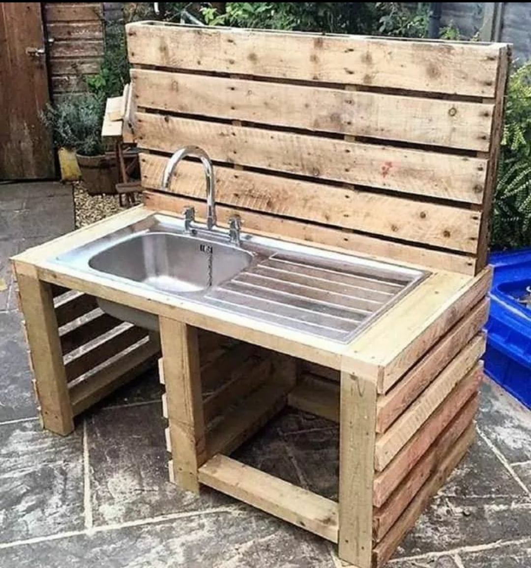

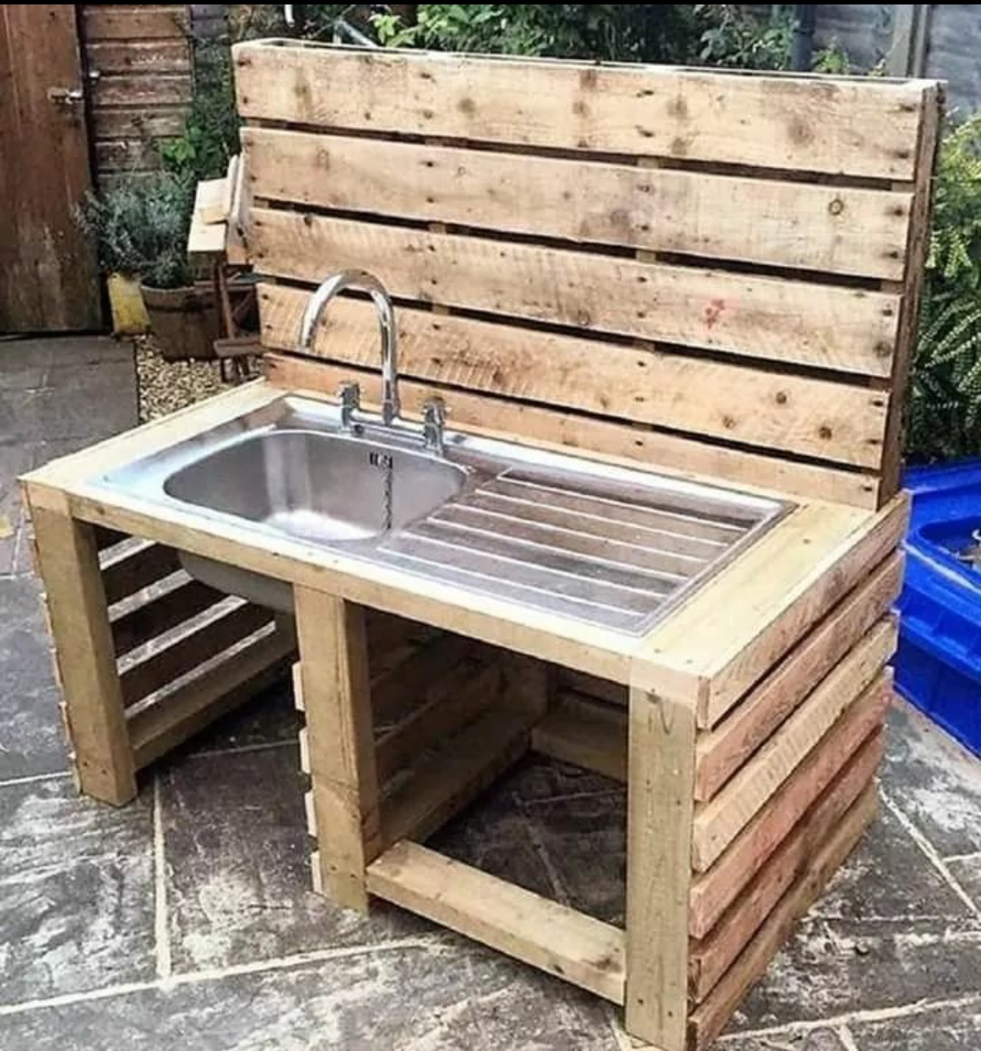

Решил съм се лятото да направя чешма в двора.
Първо подходяща по размер плоча, колони и самата мивка. Разгледал съм къде що има във форума. Бях се спрял и на визия...абе всичко.
Но тази сутрин, във ФБ попаднах на снимка на външна мивка от палети.
Какво ви е мнението? Би ли била така функционална, както масивните от бетон и тухли?
Разбира се, тази от палети, всяка дъска, ще трябва да се обработи така, че да издържа на влага.
Всеки коментар и отговор, ще ми е от полза!
Предварително благодаря!
EDI - майстор
По-добре иглолистен материал, смолисто дърво издържа в пъти по-дълго вън.Палетната дървесина е най-вече топола и дори при обработка е по-нетрайна.Иначе проекта е добър.

Еди е прав за дървенията.. Бих предложил да използваш акация като основна рамка и да я обшиеш с дъски от палети които переодично ще сменяш. Или поне да повдигнеш конструкцията на крачета от акация.

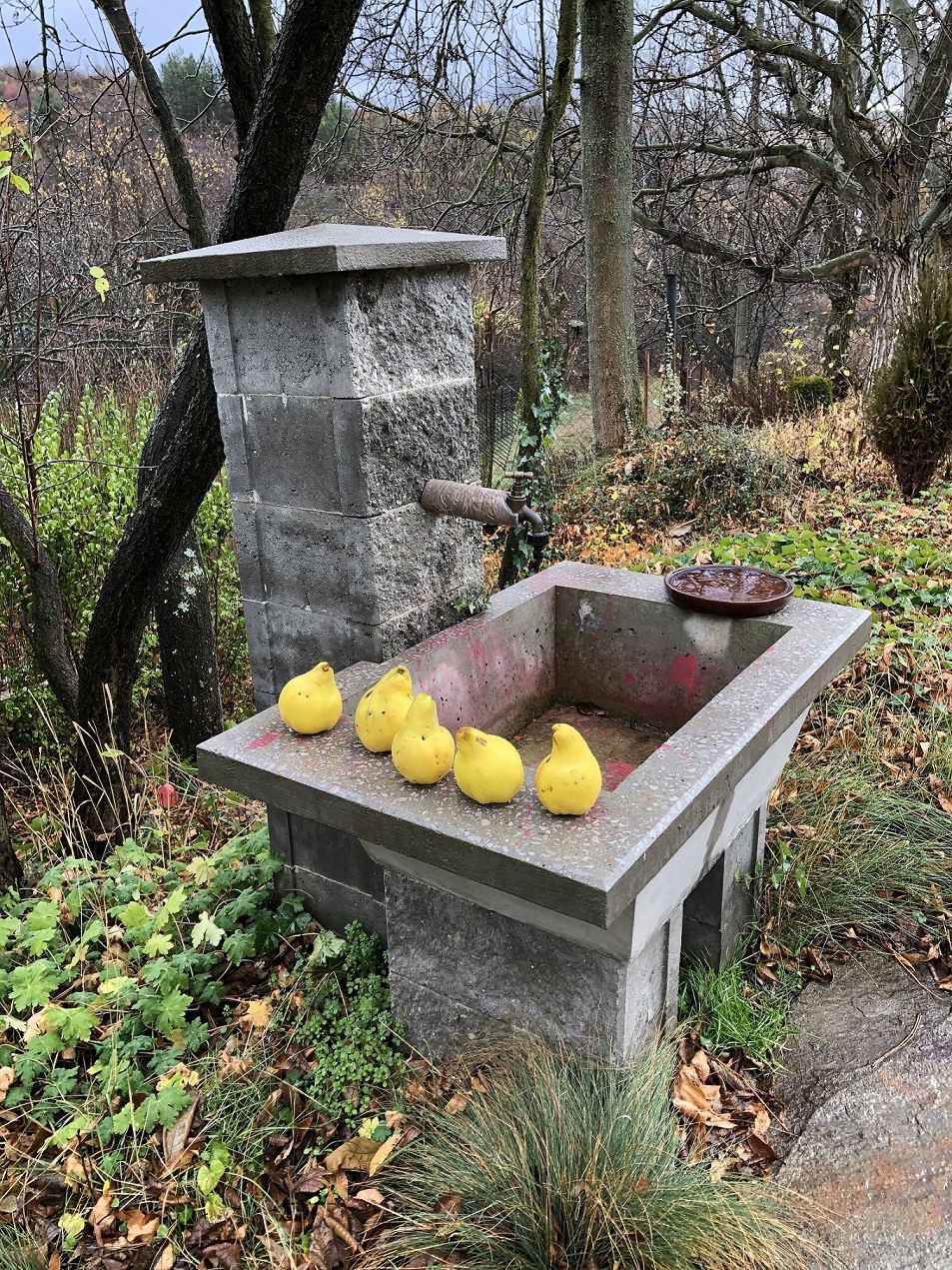

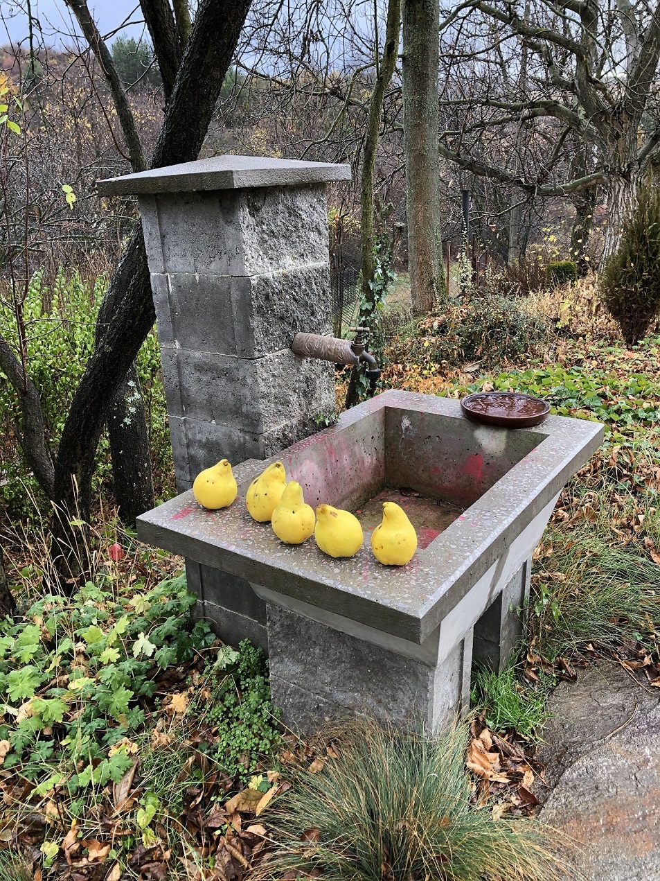

gandonov - специалист
Ето една идея за дворна чешма от коминни тела.
  • 7 бр. единични (квадратни)
  • 4 бр. двойни (правоъгълни - за основа на коритото)
  • 1 бр. квадратна плоча (шапка)
  • 1 бр. готово корито
EDIT: Имай предвид, че моята е малко ниска. Оставил съм я така, за да може лесно да се пълнят кофи с вода.
Вдигни плота на 80 см, ако чешмата ще се ползва интензивно - за миене на салата например :)

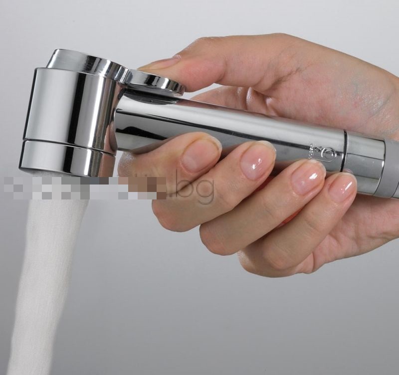

npace - специалист
ср дек 11, 2019 5:44 pmsvg написа:
другия много ниско с цел, ако се изцапат инстрментите /лопата, мотика.../ както и да си измие лятото човек краката.
санитарен душ.jpg (77.03 KиБ) Видяна 5924 пъти
Зимата може да прибираш маркуча. :-D
