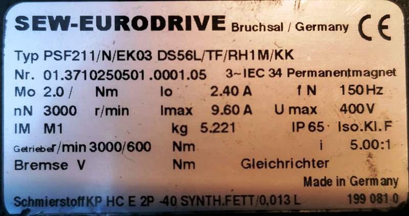

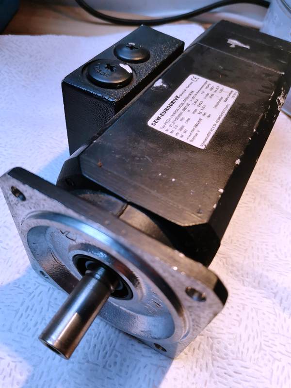

Проектът ми е да направя машина с въртящ се диск за полиране на мeтални детайли. Диска е с диаметър 400 мм. дебел е 30 мм. прецизно изрязан алиминий с тегло около 2 кг. Целта е да се върти с постоянни обороти 1050 об/мин. без вибрации. По принцип тези машини са скъпи над 2000 щд. а аз вече имам диска и нов трифазен мотор SEW DS56L и ми остава да го накарам да работи с монофазен 220 v ток. Наясно съм че ще изгубя мощност и обороти, но може би ще ми стане достатъчно за да движи диска.
Чуденката ми е какво захранване да избера като не знам мощността на мотора в kw.

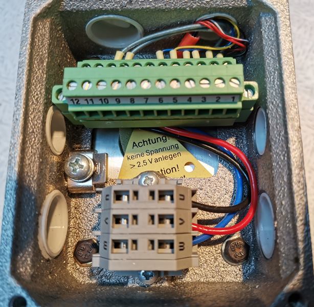

Точно този мотор не е подходящ са тази работа. А с парите за инвертора можеш да си купиш асинхронен мотор, дето да ти върши работа.
lov - майстор
С този двигател няма как да стане. Не подходящ за тази цел, няма охлаждане и не предвиден за продължителна работа. Освен това ще трябва да му се бае вътре и то ако е възможно да се пресвърже. На пазара бол трифазни двигатели които могат да ти свършат работа. А и при условие, че търсиш само едни обороти защо механичната част не си я направиш отделно и да я задвижваш с ремъчна предавка.При изключително масивно тяло и подходящо подбрани лагери вибрациите могат да бъдат сведени до минимума.
