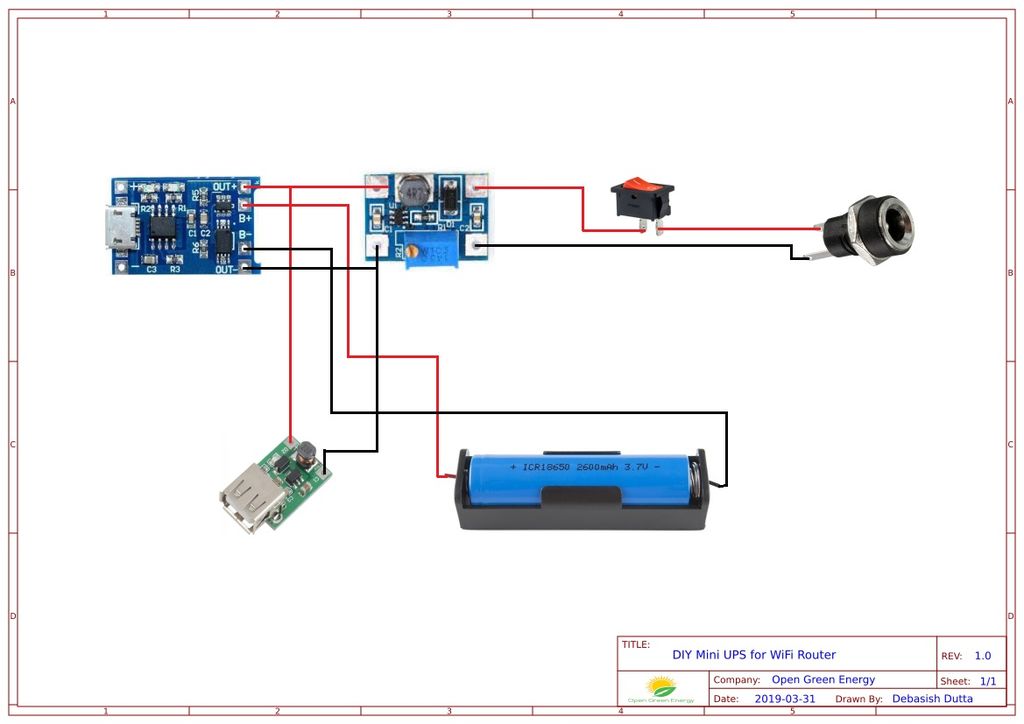

UPS, но не трябва да я включваш да готвиш, докато няма ток :)

:) По-добре нещо таковУ ! ( UPS за рутер , но ще стане и за много други работи )

... :) По-добре нещо таковУ ! ( UPS за рутер , но ще стане и за много други работи ) ...
Аз го знам DC-DC UPS.
Ще върши, разбира се. Стига да знаеш къде да го закачиш вътре по схемата.

:-D На 1-ви и на 16-ти крак принципно тря'а стане !
